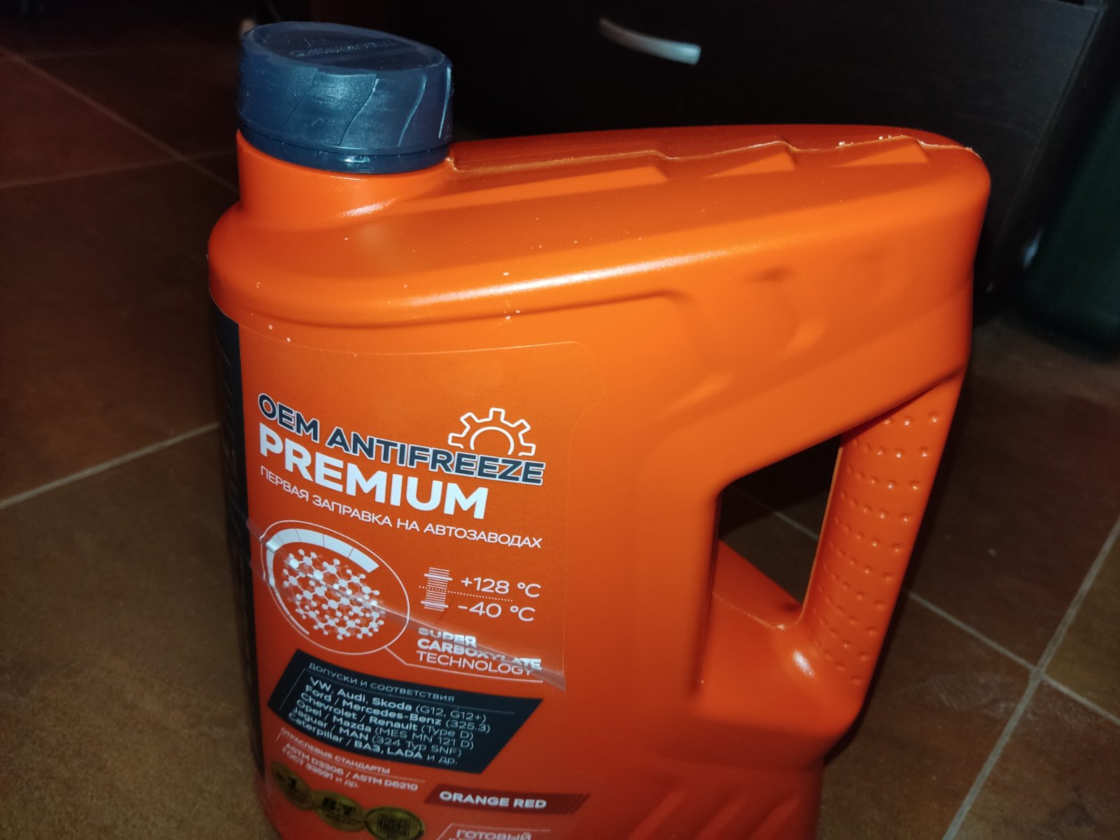

Перезаказал канистру 5л Coolstream Premium во ВсеИнструменты. Получил ее.
Пришла канистра вроде  из другой партии, но вопросы по "оформлению" остались: вздутия на этикетке, на крышке  канистры непонятные "множественные риски" (на прошлой канистре рисок не было). Внешний вид упаковки не очень соотвествует OEM  антифризу заводской заливки:sad: Также имеется наклейка , что присадка теперь не Артеко:shok:.
Как я понимаю если снять крышку, должна запаяна фольгой.
Партия 15647 от 04 марта.
Точно можно брать?:unknw:
Или в АвтоРуси они продаются в идеальном состоянии?:)
Изменено пользователем Григорий К
Интересно , а в купленной упаковке Coolstream Premium стоит масса нетто 4.73 кг . А в литрах это сколько ?  Меньше 5 литров или больше? Отвечу себе 4.42 литра , придется докупать. Почему нельзя сделать 5 литров канистру?
6 часов назад, Григорий К сказал:
:unknown:то-же непонятно.
Григорий К зависит от того, при какой температуре вы будете измерять плотность продукта.
Vasya- почему нельзя? Можно, конечно. Вопрос в том - а нужно ли?
Sashenilii
Проблема в том, что потребитель может, не вдаваться подробности, т.к. во многих источниках и торговых сетях этот продукт идет исходя из плотности воды.
Вот, недолго искал:
Антифриз CoolStream Premium G12+ готовый -40 оранжевый 5 л CS-010102
Это ваш официальный дилер.
Потом в инструкции Форд  пишет, что для  замены  нужны ни килограммы:), а литры ( для США -галлоны) , в моем случае 6.2 литра, не заморачиваясь про температуру.
А у Вас  5 кг  брутто, без упаковки 4.73, т.е в "литрах"  уже чистые 4.42 л.
Хорошо просек данную  фишку до сервиса,  этот антифриз не везде найдешь.
Теперь мне для замены до расчетных "5 л." нужно докупать целую "псевдолитровую" баклажку ОЖ CS-010101 :unknw:.
Либо концентрат , который почему-то  идет , уже в литрах:).
Поэтому 5 нетто (пусть при 20 гр.) литровая канистра - была бы очень кстати:up:
Еще вопрос, безопасно ли смешивать CoolStream Premium (с новыми  присадками - не Артеко) с родным концентратом ФОРД (10 лет срок службы:):up:)с официальным допуском, по сути на присадках Артеко ( если я не ошибаюсь)?.
