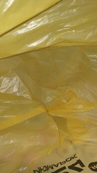

Всем привет, сегодня забрал концентрат на замену, сотрудник сказал это норм. Решил уточнить, так как понимаю что под крышками нет мембраны. Это нормальная ситуация или мне отдали какой-то неликвид или с нарушениями условий хранения? :D
nop мы запаиваем только канистры 1л и 5л собственного производства (оранжевые). Полторашки устроены очень хитрым образом, там даже уплотнителя под крышкой нет, там особо продвинутая крышка - замок.
Заботимся об окружающей среде, знаете ли, минимизируем отхода.
То, что они потекли, может указывать только на нарушение условий транспортировки, повредили крышки (может, канистры пинком загружали при перевалке).

на качестве концентрата антифриза может сказаться?:Dпопадание воздуха и тп
nop нет, конечно.
