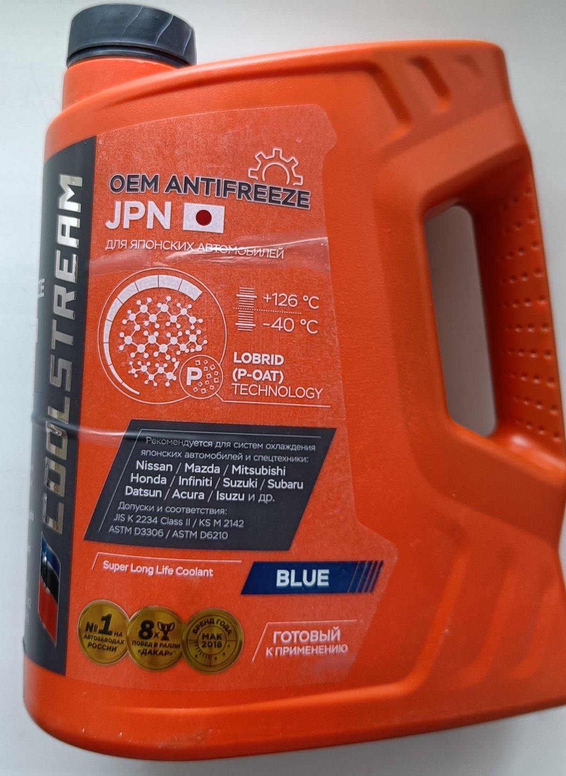

Купил на доливку 5кг JPN в dadetal: тара 18г, появилась голограмма на крышке.
IMG_20230426_203840.thumb.jpg.c24c007d926c5e557ccaa383a024c2b1.jpgIMG_20230426_202705.thumb.jpg.96f15f3d3650c35340faf140a0e7b3bb.jpgIMG20230426153647_01.thumb.jpg.c5e299af085e33702f4e9b798a5f7865.jpgIMG_20230426_202605.thumb.jpg.b2c5ba721ec623cc1193b50447c5ef1e.jpg
Изменено пользователем elvis
elvis голограмма - это акцизная марка для Беларуси, это не наше изобретение. Тара не 18 года, само собой, а в пределах нескольких дней от даты наработки. Мы вынули из пресс - форм, наконец, маркировку даты выдува, потому как это бессмысленная операция при смене пресс - формы, которая отнимает время.
