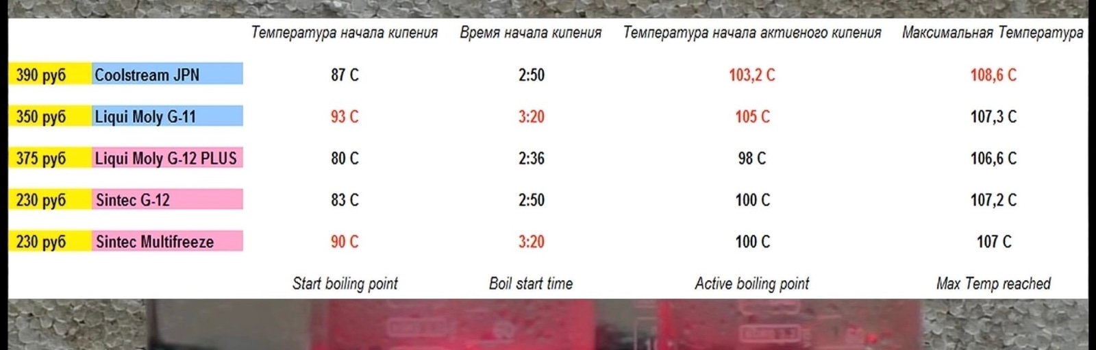

Еще такую табличку показали типа кулстрим рано и быстро закипает , на мои доводы что один из лучших среди одноклассников
