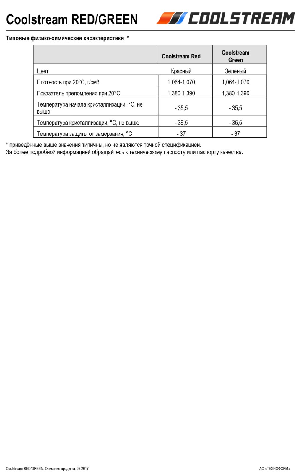

Geha31 RED - продукт без допусков.
На вопрос куда его? В легковые автомобили (там где низкая нагрузка) на сокращенные сроки эксплуатации.
