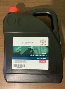

03.12.2020 в 14:22, AlexMortini сказал:
В итоге решил купить оригинал
На Камри буду лить SLLC
а на Ларгус NRC
