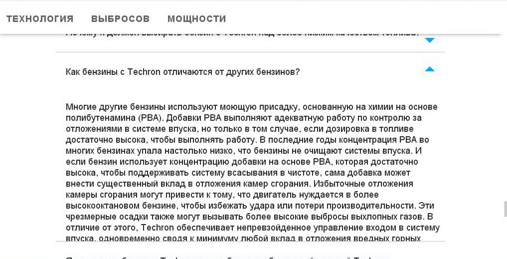

Содержание Текрона в бензинах США есть в теме. Надо только прочитать.
Вот гуглоперевод по бензинам. По концентрации посмотрю, либо сами поищите в теме.
