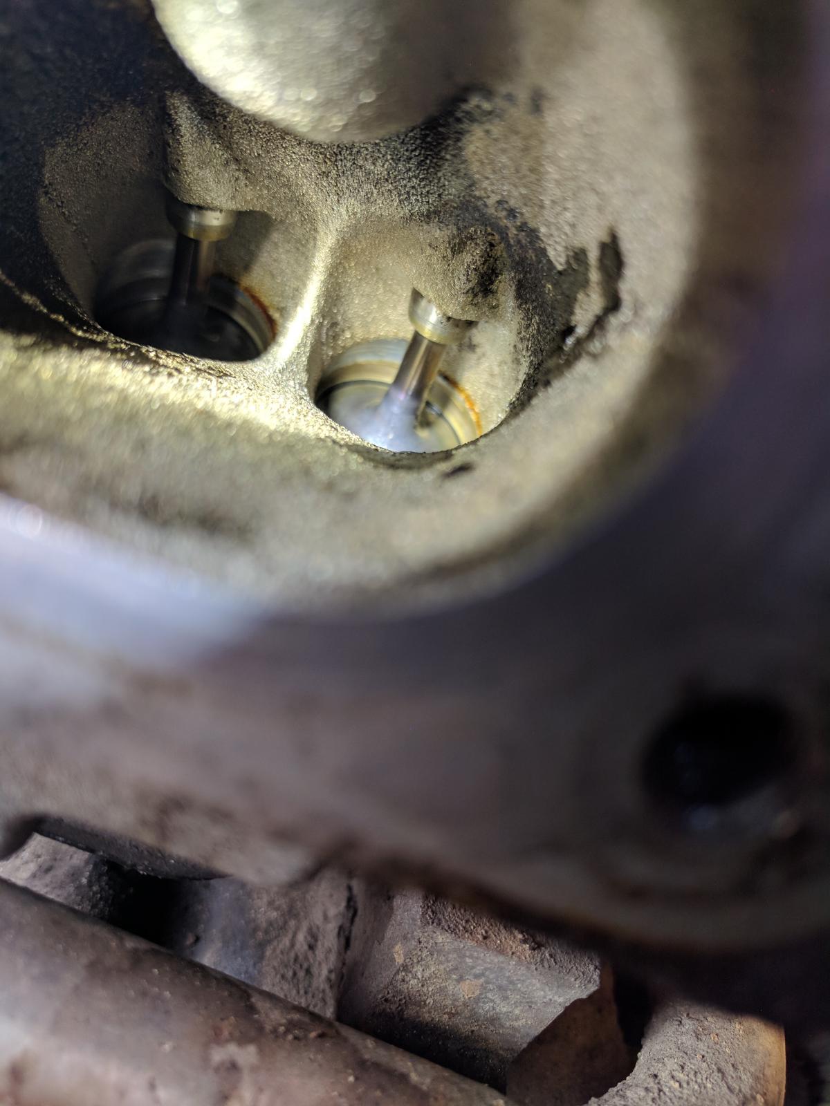

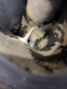

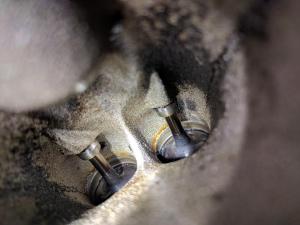

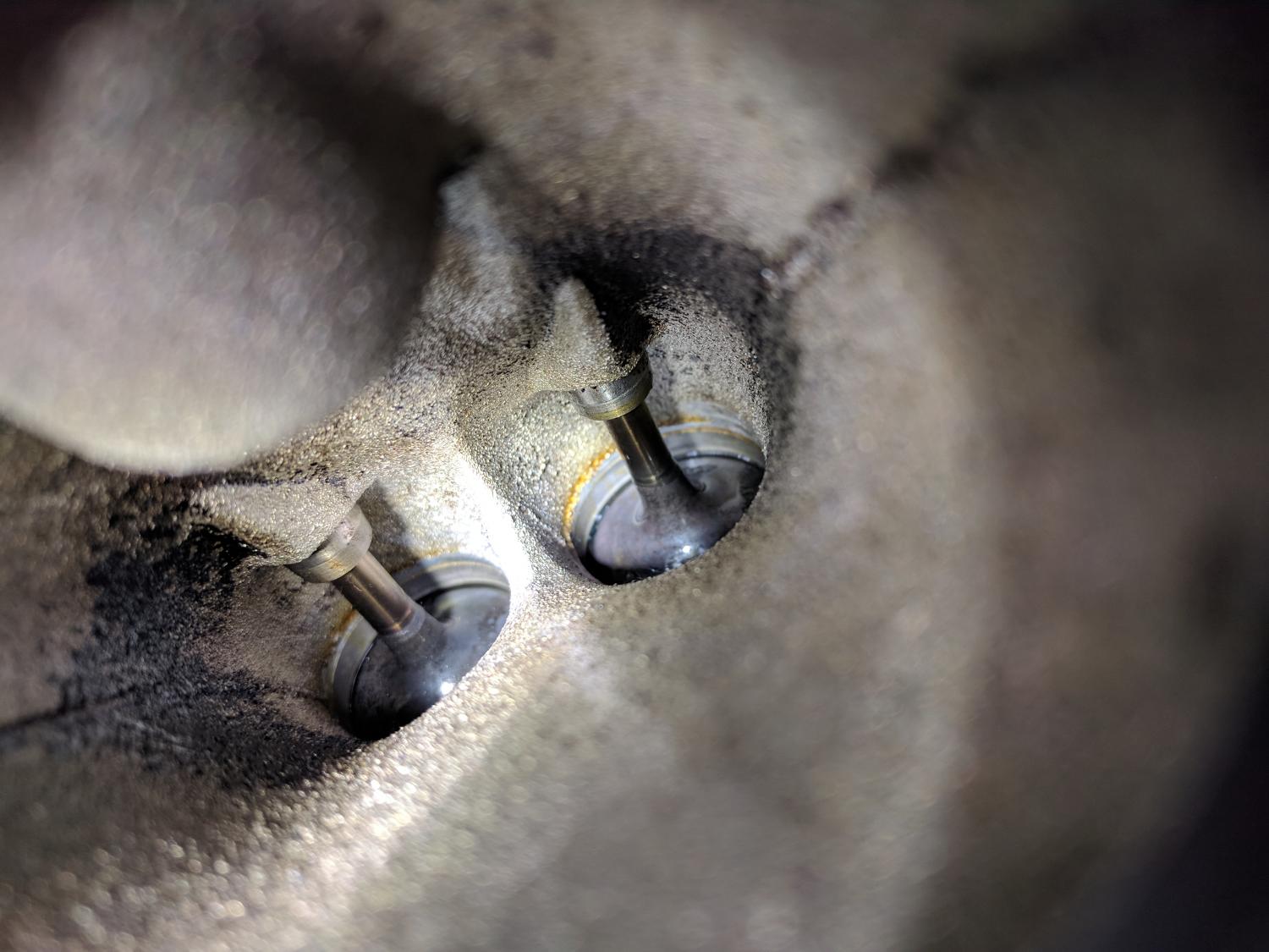

кенгура, потом бак с очистителем инжектора еврол, опять кенгура и напоследок бак шеврона.
я бы сказал что по моим наблюдениям самый хороший результат это применение кенгуры после бака с шевроном.
хотя в этом случае и иной порядок дал неплохие результаты.
возможно более частое применение техрона (например раз в 10 ткм) будет достаточно для поддержания чистоты.
кому интересно фотки "до" лежат в теме вскрытых двигателей (королла 3zz).
А вы интервал выдерживали после применения всех этих средств? Особенно интересует кенгура после шеврона.
Изменено пользователем ganuchik
наоборот без интервала(как только топливо подходило к концу применял lcc300.гзокс'а это тоже касается). в моем случае кенгура более эффективно эффективно снимала нагар сразу после применения очистителей.навено они воздействуя на нагар "подготавливали" его.как мне показалось шеврон более эффективен.
а применение кенгуры в "одиночку" не впечатлило результатом, хоть он и был.
