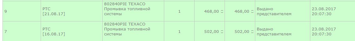

IMHO, у импортёров в РФ ((например доступных через Emex.ru или Isnext.ru) осталось только 10 флаконов Texaco 2016г и многие сотни флаконов 2014г.
Так что за неделю-две 2016г окончится, а потом импортёр долго будет продавать флаконы 2014г без нового завоза.
Выводы делайте сами.
Изменено пользователем Izb
Texaco 2016 лучше?  :)  Чем вызван этот ажиотаж?
С учетом срока годности 5 лет, можно и 2014 год взболтав перед применением))
Кстати, хочу поправиться.
Есть 10 флаконов 802840PIE в Москве (у поставщика в Emex) и 14/12 флаконов 802840PIE в Ростове (У поставщика Isnext.ru). Какие даты у каждого - неизвестно. Просьба отписываться после получения.
ща уточню
