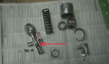

12 часов назад, Vasya- сказал:
... На JZ те есть еще и гидронатяжитель ролика ремн грм, но там боченок, но принцып один.- пружина в герметичном корпусе с маслом, ну и пружины разные.
В нём ещё есть шарик, видимо для плавной работы гидронатяжителя.
(фото не моё)

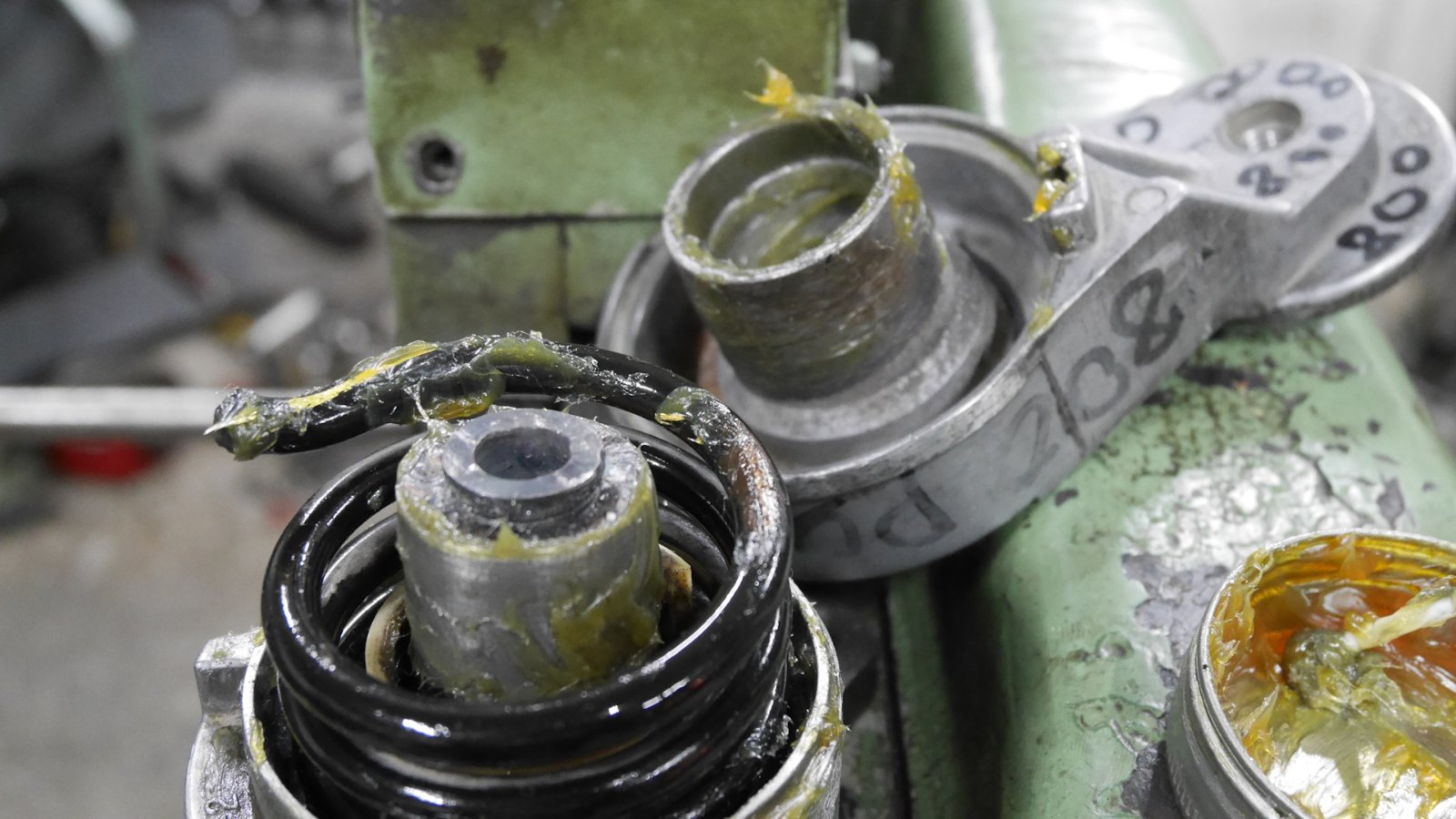

22 часа назад, hik сказал:
Я знаю два вида натяжителей  гидравлический и механический вот и спросил, как годравлический будет натягивать приводной ремень генератора.
Видимо всё-же у меня механический натяжитель, который натягивает ремень навесных агрегатов. В нём масла нету, а просто пружина на скручивание, и смазка. А в каталогах идёт как гидронатяжитель:Connie_cleaning-glasses:
 Совершенно верно , на JZ механический с пружиной, которая иногда лопается, на ГРМ гидронатяжитель, меняется вместе с ремнем и роликами.

Ремень ГРМ Мицубоши, менял сам, крутится 4 года, пробег 50 тыс. На днях проверил, состояние хорошее, но гидронатяжитель свой шток выдвинул на полную, ролик натяжной прокручивался от руки. Пришлось сегодня разобрать, подтянул ремень, перезарядил гидронатяжитель, крутится ремню ещё три года. Хорошо что проконтролировал, а то мог и перескочить.

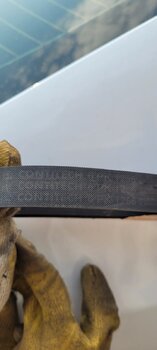

Континенталь. Ремень прошёл 120ткм. Как обычно , взял такой же новый. Слева новый, справа старый:
Ни трещин, ни разрывов всяких. Начал посвистывать при включенном кондиционере, подзадубел видать. Думаю если бы можно было подтянуть, проехал бы ещё столько же), только натяжитель автоматический, никак:pardon:.
