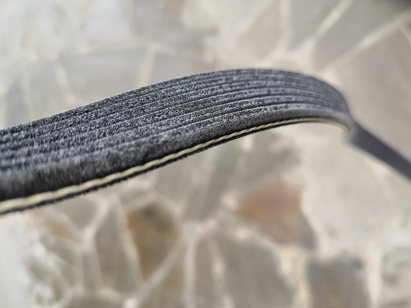

А те, что в пакетах пушистые изнутри, на ручейках?

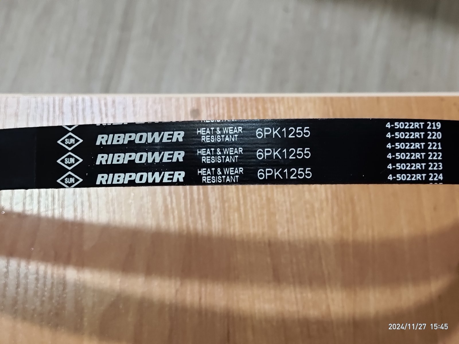

Забрал SUN, от Юником
Ремень как ремень. Внешняя сторона как глянцевая, надписи немного косят.
Буду тестить.

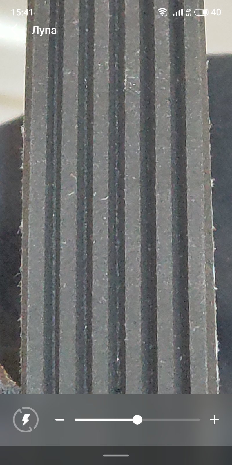

ОлегМурманск, я думал что он более "волосатый", как Bando.

Он и ниже по качеству, чем бандо
Хотя, это чисто субъективно, может он и не хуже отработает.
Сейчас стоит заводской, он вроде тоже, не такой волосатый, больше на sun похож.
У меня Гейтс такой-же волосатый. Думал и Сан такой-же, но видимо нет -((.

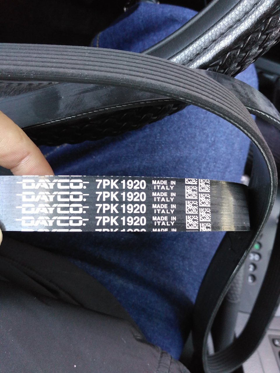

ОлегМурманск, твой  ремень очень похож на Dayko, о которых очень хорошие отзывы.
Изменено пользователем KoFe
7 часов назад, KoFe сказал:
Реально, очень похожи.
