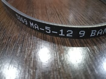

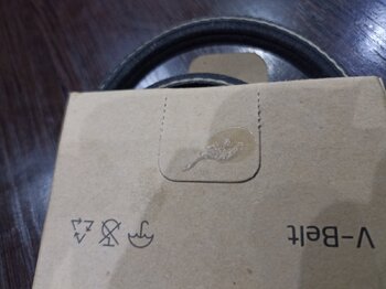

Всем привет!
Прикупил тут по случаю оригинальные ремни навесного большой 25212-2GGA1 и маленький 25212-2GGB0.
Замерил длину обоих ремней, большой 25212-2GGA1 имеет длину 1008 мм, что соответствует номинальному, а вот маленький ремень 25212-2GGB0, это который для помпы трехручейковый, имеет длину 783 мм, хотя номинальная длина 796 мм. У маленького ремня нерабочая поверхность глянцевая, а у большого матовая и нанесение надписи отличается. Внешне к исполнению и качеству нареканий нет, судя по упаковкам, тоже. Кто что думает, оригинальные это ремни или нет?  Фотки ниже
Мне думается что все эти Банду .манду .зонту . аванту и т.д. полное дерьмо на сегодняшний день . Возможно эти ремни будут нормальными в оригинальной коробке . но ХЗ . Покупал ремень SKF на мицубиси . ремень слез после запуска на пол-шкива . маде ин корея . похоже это и есть под маркой SKF  -БАНДУ-МАНДУ-ЗОНТУ .  Купил Мицубоши . посмотрю как он будет . Оригинальный ремень имеет сейчас такой ценник как будто он с золотым напылением .
