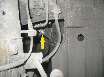

4 часа назад, Динарий сказал:
Состояние его определить оч сложно - рассмотреть не получается
Если снять правое колесо то оценить состояние ремня генератора SX4 не составит никакого труда
Впрочем как и ремня шкива компрессора кондиционера при снятии защиты двс

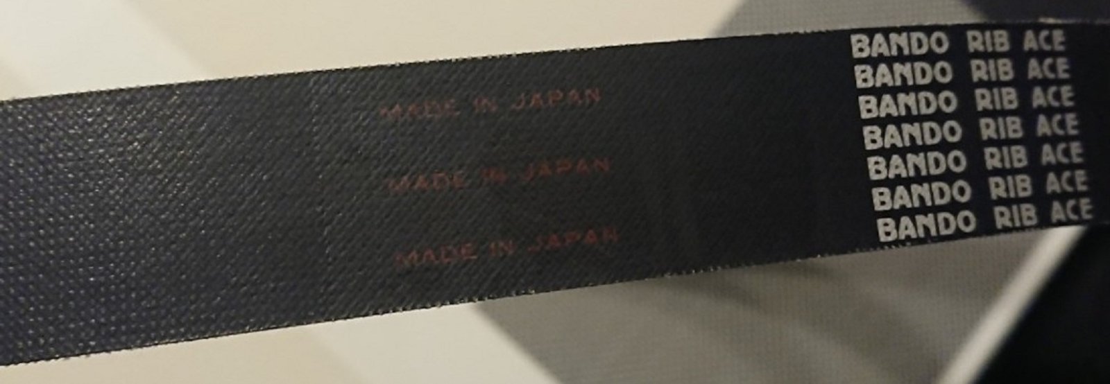

После прочтения положительных отзывов заказал BANDO 7PK1920.
На днях получу и выложу фото.
05.07.2022 в 14:26, KoFe сказал:
Пришёл Bando, сделан в Японии, качество отличное. Фото прилагаю.
