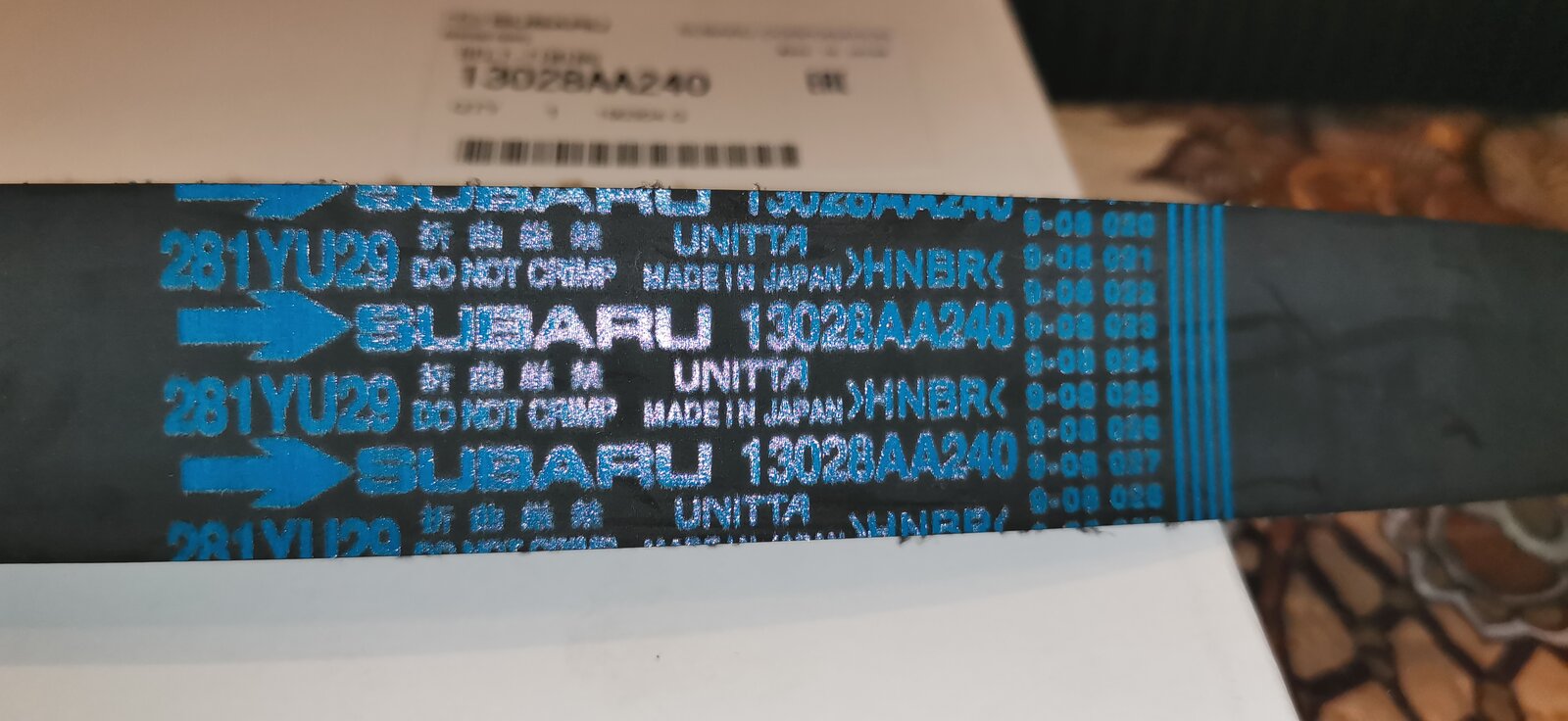

Всех приветствую!
Имеется ремень ГРМ Subaru 13028AA240. Куплен как оригинал. Производство 2019 г. Смущает нанесение маркировки на самом ремне. При прямом попадании света шрифт чёткий и с ровными границами. При освещении под небольшим углом символы меняют оттенок с тёмного на ярко синий и их границы становятся расплывчатыми. Сама краска как будто флуоресцентная. На ремнях, которые более раннего производства (до 2018 года), такого эффекта не наблюдал. По всему остальному вопросов не возникло. Все метки на своих местах. Прошивка и внутренняя поверхность как на аналогичных ремнях прошлых лет. Есть ли сомнения в подлинности изделия?
