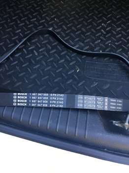

Заказал Bosch - адекватная цена и отзывы не плохие, SUNа нет, а остальные стоят не намного дешевле оригинала.
Можно потом фото надписей на самом ремне - для общего развития?)
30 минут назад, Владимир09 сказал:
Да без проблем, на следующей неделе приедет. Заказал в Автодоке у дистрибьютера.
‎15‎.‎05‎.‎2020 в 11:15, Владимир09 сказал:
IMG_4322.thumb.JPG.550809ff043e30215315b66452b1328c.JPGIMG_4324.thumb.JPG.822368b4ec226872ca77415b49a2f7dd.JPG
Отличный ремень, даже никаких сшивок нет, китайцы молодцы :)
Изменено пользователем -КОТ-
Понял. Спасибо)
Бош не стал бы паковать какую-то ерунду, думаю) А штрих-код, получается, французский)
