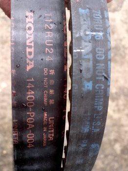

Абенt однажды нам привезли ремень ГРМ , по цвету надписи ему было девять лет , мы его вернули .
9 минут назад, ModeratorSigma сказал:
m724 как вы определили возраст ремня по цвету?
Люди находили инфу , что в каждый год ремни имеют свой цвет надписи  ! Находил не я , мне принесли инфу по этой теме , мы ремень вернули и перезаказали , пришёл ремень с другой цветовой надписью , что соответствовало трём годам со дня производства .
5 минут назад, ModeratorSigma сказал:
m724 напиши инфу тут - посмотрим
Возможно из инета инфу эту доставали !
ну дак напиши - не было еще такой инфы здесь
Надо видимо в инет запрос правильно сформулировать , а я устал , спать пойду . Мне принесли открытый ноутбук где было всё разжёвано с картинками ! Сейчас как я это найду ? Никак .
22 часа назад, m724 сказал:
возможно это касается какого-то одного производителя? На фордовских ремнях и Дейко, и Контик  просто указан год производства
3 часа назад, OlegArh сказал:
У нас был вопрос по ремням ГРМ Мицубиши . Поэтому возможно .
18 часов назад, m724 сказал:
для мицу ремни делает унитта,  цветные пару раз всего видел, с завода только белые надписи видел...
для хонды унитта и гейтс
про то, что цвет связан с датой никогда не знал...
