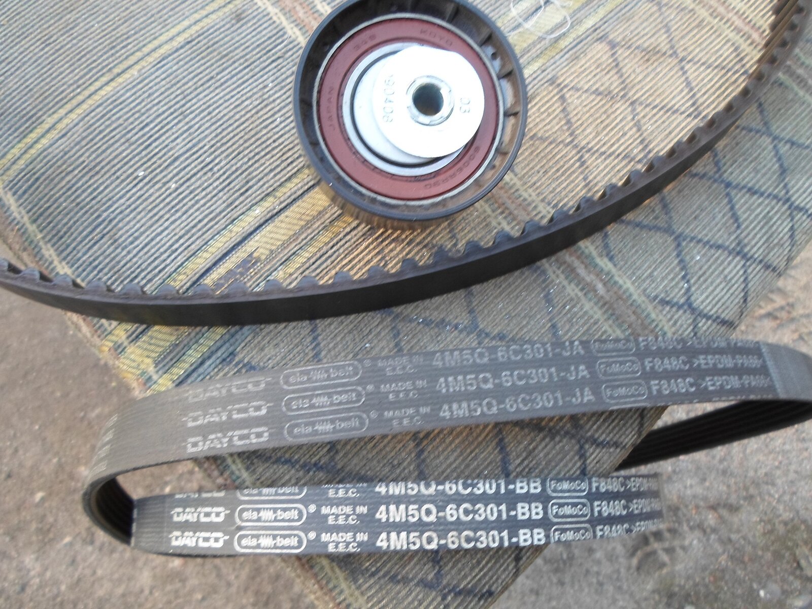

При подборе ремня, важно понимать из какого материала он изготовлен:
HNBR - гидратированный нитрил-бутил каучук, самый стойкий вариант. Обычно, используется для изготовления ремней ГРМ для первичной комплектации, а так же, ремней навесного оборудования первичной комплектации не самых бюджетных машин. Практически, не встречается на вторичном рынке ремней навесного оборудования.
EPDM - этилен-пропилен-диеновый каучук. Баланс цены и ресурса, хороший вариант для навесного оборудования.
CR - хлоропреновый каучук или неопрен, бюджетный вариант.
