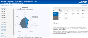

Если смотреть на паутину либрезола сравнивая ACEA C3 с ACEA A3 (по версии спецификации 2012) то получается что защита от износа у обеих спецификаций одинаковая: индекс 6:
По другим качествам C3 выигрывает у А3: экономия топлива, oxidation thinking, защита катализатора.

Несколько месяцев назад я выбирал себе масло и решил остановиться на A3/B4, всячески избегая C3. Но когда посмотришь на паутину либрезола появляется такое чувство что выбор был неудачным ...
Только паутина лубризола не говорит на каком интервале это все работает и какой надо использовать бензин.
При бензине ЕВРО-5 и интервале 5 тыс все будет так, как Вы говорите. Но есть граница, когда С3 станет хуже А3. Для кого-то это будет 5 тыс, а для кого-то - 10 тыс км, в зависимости от режима эксплуатации и бензина.
Я заметил также что в Европе Castrol с ACEA C3 очень популярный. В частности на всех интернет магазинах Castrol Edge FST 5W-30 с ACEA C3 - бестселлер в Германии и Швейцарии.
