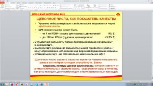

Щелочное число было мерилом качества масла 20 лет назад и сейчас таковым не является, и даже наоборот.
Высокое щелочное, значит большое содержание золы, которая приводит к закоксовыванию колец и отложению на клапанах.
Важна не величина щелочного числа, а скорость его падения.

ACEA C3 накладывает на масла ACEA A3/B4 ограничение по фосфору, сере, сульфатной золе. Эти масла становятся применимыми к современным автомобилям с многоуровневыми катализаторами и сажевыми фильтрами. HTHS =>3,5 остается тоже самое. NOACK испаряемость остается той же самой <=13. Но с этими маслами нужно осторожничать в плане интервалов в тяжелых условиях - так как при таких ограничениях появляются минусы, невысокое щелочное число которое понятно быстрее срабатывается. Пример ACEA A3/B4 примерно TBN 8-10, а ACEA A3/B4/C3 уже 6-7.
