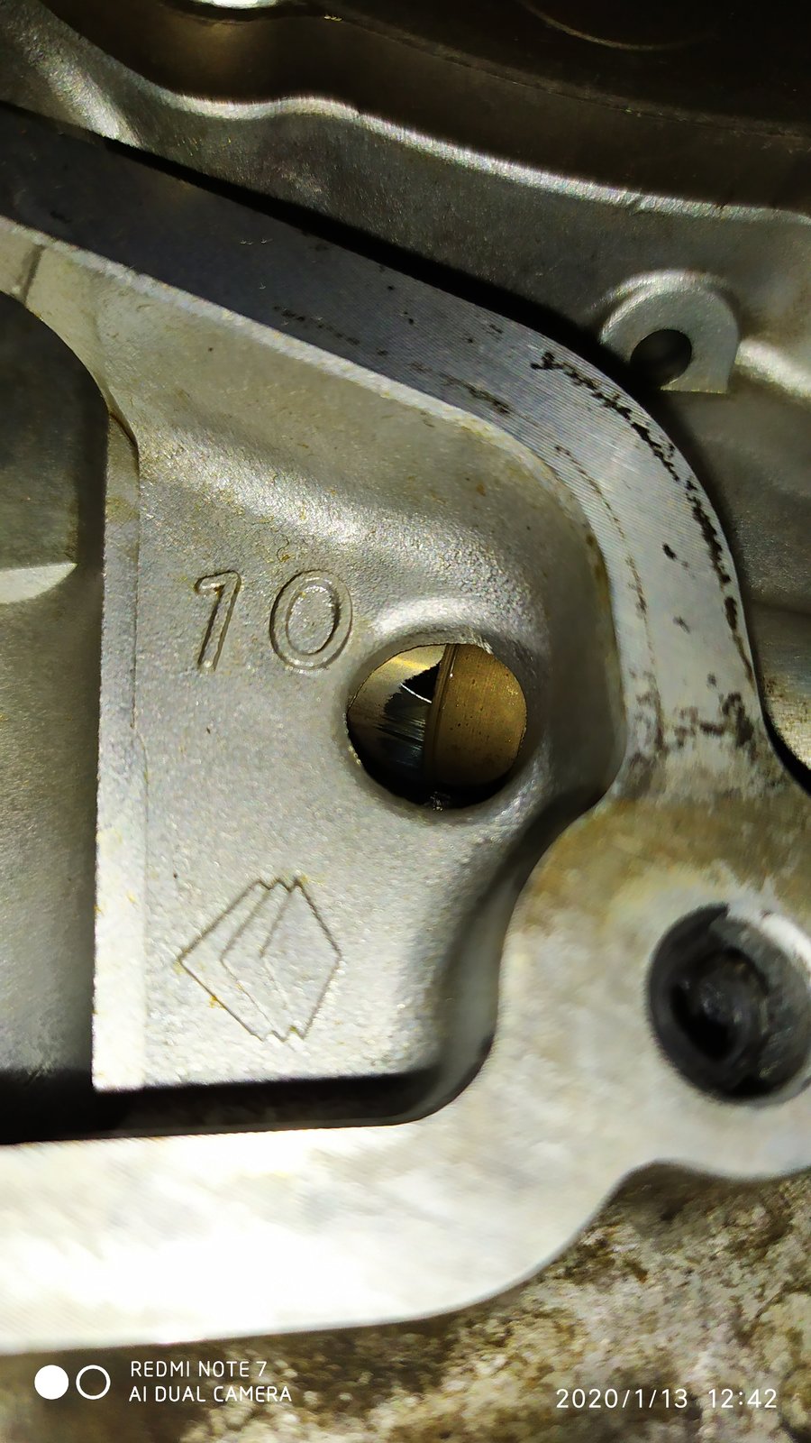

Фото насоса на пробеге 200ткм. Определенная натёртость перепускного клапана виднеется. Позже разберу и посмотрим.
Все эти механические датчики - весьма условная защита. По хорошему, аларм должен быть... динамическим, масштабируемым, иметь настраиваемый временной лаг. Он(аларм)должен как бы следовать за давлением, отставая на величину уставки, которая сама будет меняться в зависимости от оборотов.
Надо чтобы такая система мониторинга фиксировала бы отставание давления от идеала по всему диапазону оборотов. То есть, 5000 об -> 6 бар - это идеал. Пусть дельта = 2 барам. Тогда, если у вас 4 бара на этих 5000 ->> сработало предупреждение. Таким образом, можно говорить об отдельном контроллере давления масла
Изменено пользователем wlh
Достал байпасный клапан: видны и натёртость и царапки покрупнее. Стало быть, прихваты какие-то то были
13 часов назад, wlh сказал:
По-мне совсем не факт. За 200 т.км. просто обязаны были быть потёртости, т.к. клапан работает, а не стоит неподвижно. А царапки - возможно, что-то и попало, но под давлением было продавлено и вынесено... Так что считаю, что всё нормально там работало. А эти фото лишь в очередной раз показывают, что выбор фильтра и его своевременная замена так же важны, как и выбор самого масла.
