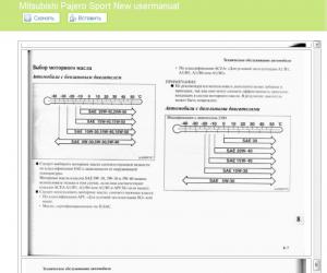

Туда вообще MMC с завода льёт 0W-30 ILSAC:
Тридцатка (на которую рассчитан мотор) в экстремальных летних режимах будет лучше охлаждать движок (избегая локальных перегревов на более густом масле), а более высокая базовая вязкость масла 5W-30 A3/B4 Valvoline SynPower с меньшим количеством загустителя позволит этому маслу отработать лучше, чем 0W-40 с менее вязкой базой и кучей ненужного летом загустителя. HTHS при этом одинаков. Но при больших нагрузках вязкость масла может временно проседать почти до вязкости базы в сильно нагруженных узлах...
