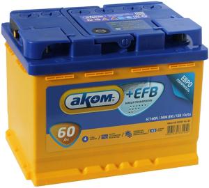

Информация от представителя АКОМа. Насколько я понял с его слов, АКОМ снимает с производства АКБ АКОМ EFB, а вместо них запускает новую линейку АКОМ+EFB, ввиду большого количества нареканий на АКОМ EFB. У нового АКБ увеличили пусковой ток, гарантия теперь 4 года, ну и видимо внесли изменения в саму технологию производства.
Кстати в последнее время я слышал много жалоб от продавцов АКОМа на линейку EFB.
Подскажите как их отличать?

У новой серии EFB+ новая наклейка, от такая вот
У нас уже завезли новые, в октябре уже были точно
