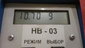

Померил напругу на Зверьке ночью было -21. АКБ выдаёт без нагрузки 12.5в Под нагрузкой нагрузочной вилкой в 100а 10.7в с 5 по 9 секунду . Завёл гайку показывает 14.6в покатался 2 часа по городу на прогретом движке 14.2в . Думаю зверь и в следующую зиму ещё по работает , буду заряжать его зарядником до 16в посмотрю как будет вести себя.post-4394-0-61005500-1454686506_thumb.jpg
