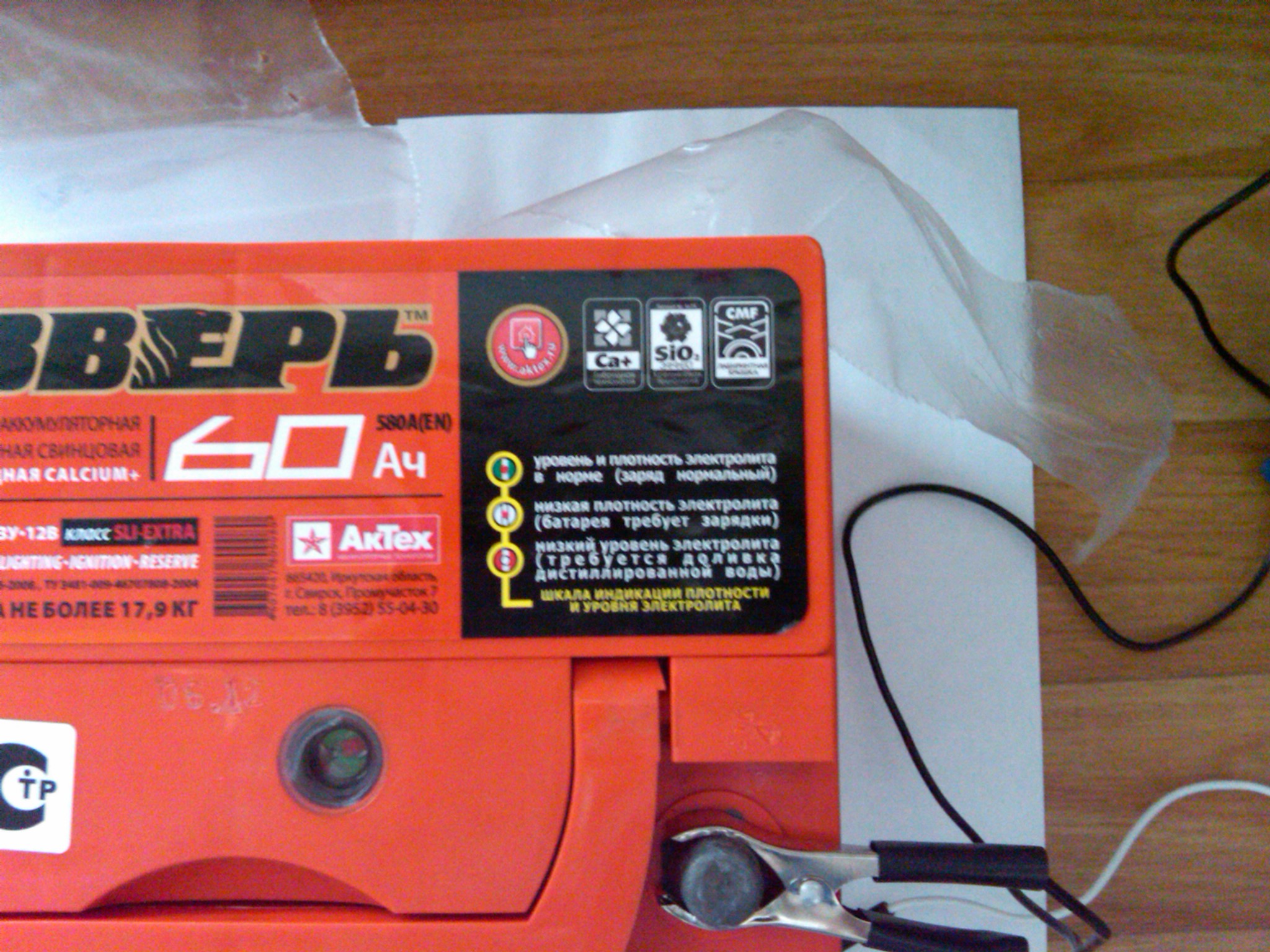

НА днях случайно заметил что у меня в новом ЗВере 60АЧ глазок стал красным, то есть разряжен!...видимо у меня сигналка штатная( со спутником) много потребляет и за прошедший месяц ездил мало (2-3 раза всего) постепенно разрядила аккум, с новья я его не погонял всего минут 40, напругу не мерял и видимо зря. глазок был зеленым и я решил достаточно.....
ну так вот : решил я его погонять и поднял плотность с 1,21 до примерно 1,29(прилично для наших зим) и самое удивительное что напряжение он стал показывать 13,14В, (на цешку грешить не могу , так как снятый ранее и заряженный Медалист 45ка(2,5года) показывал всего 12,7-12,67В..., интересно что нагрузив лампой 21Вт напруга все равно держится на уровне 13,07!(убираю восстанавливается до 13,11В)..раньше такого не замечал за аккумами :unknw: , сегодня после ночного простоя на ветру при -17 крутил практически как летом, вроде моща есть .это радует , будем наблюдать дальше..., плотность во всех банках одинаковая, но опять чуть перелили в одну банку электролита(как и в Актек 45ке)...в общем пока Зверю зачет, зарядку брал хорошо, даже при небольшом напряжении от 14- до 15В
Судя по описанию красный глазок свидетельствует о падении уровня электролита. Замечал такое явление по осени после поездок, сначала немного краснел на половинку, затем становился зеленым, видать все пары воды оседали с крышки в банку. Но со временем краснеть после поездок начал полностью, после этого открутил крышки, раствора было около 1 см выше пластин, долил где-то да 2 см, поплавок сразу позеленел. Поездил так 3 дня, затем поставил на заряд на 15 часов малым токов 0,5 А. После заряда плотность была в районе 1,27. Этой зимой проблем тоже не было. Думаю Аккум нормальный, тем более, что этой осенью его продавали за 2 550 р емкостью 60 а\ч :drinks:

з.ы. глазок у меня был не красный(неправильно выразился), а бело(внешн)/красный..., уровень кстати 30мм выше пластин...
