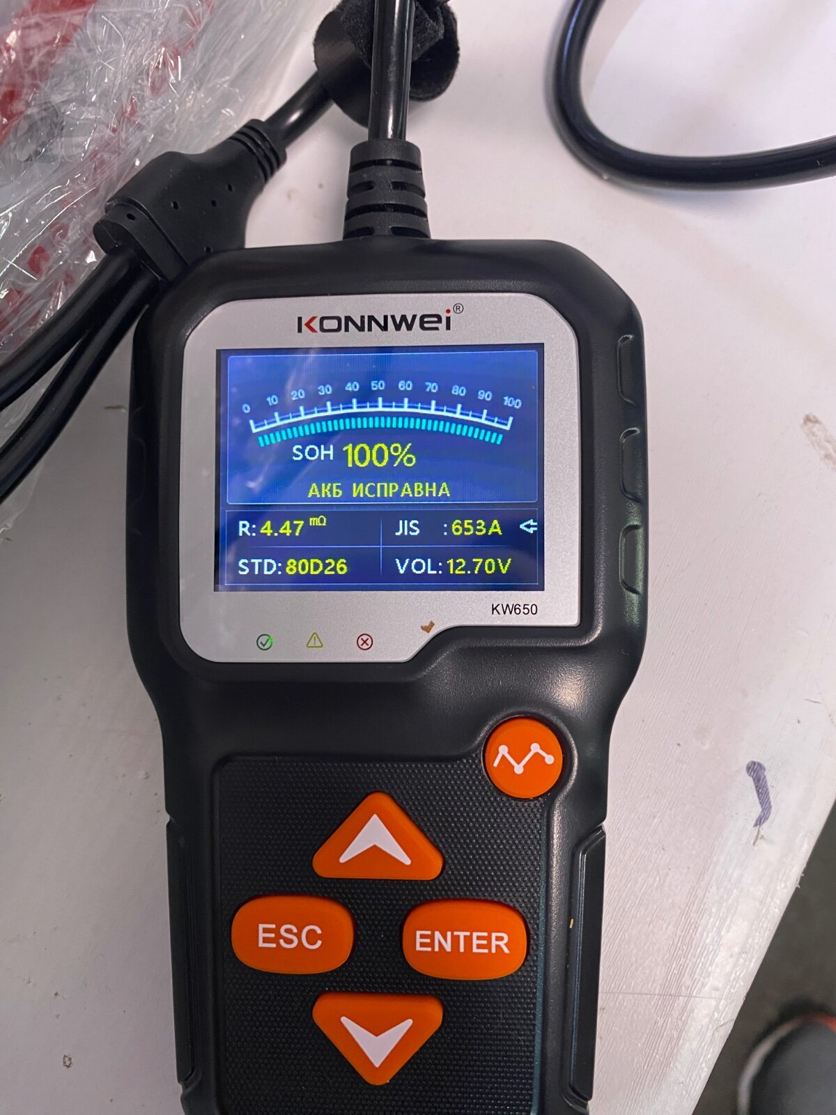

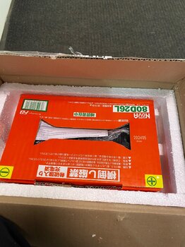

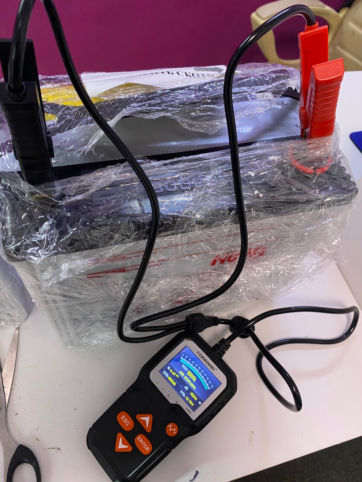

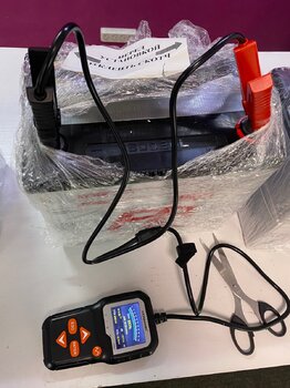

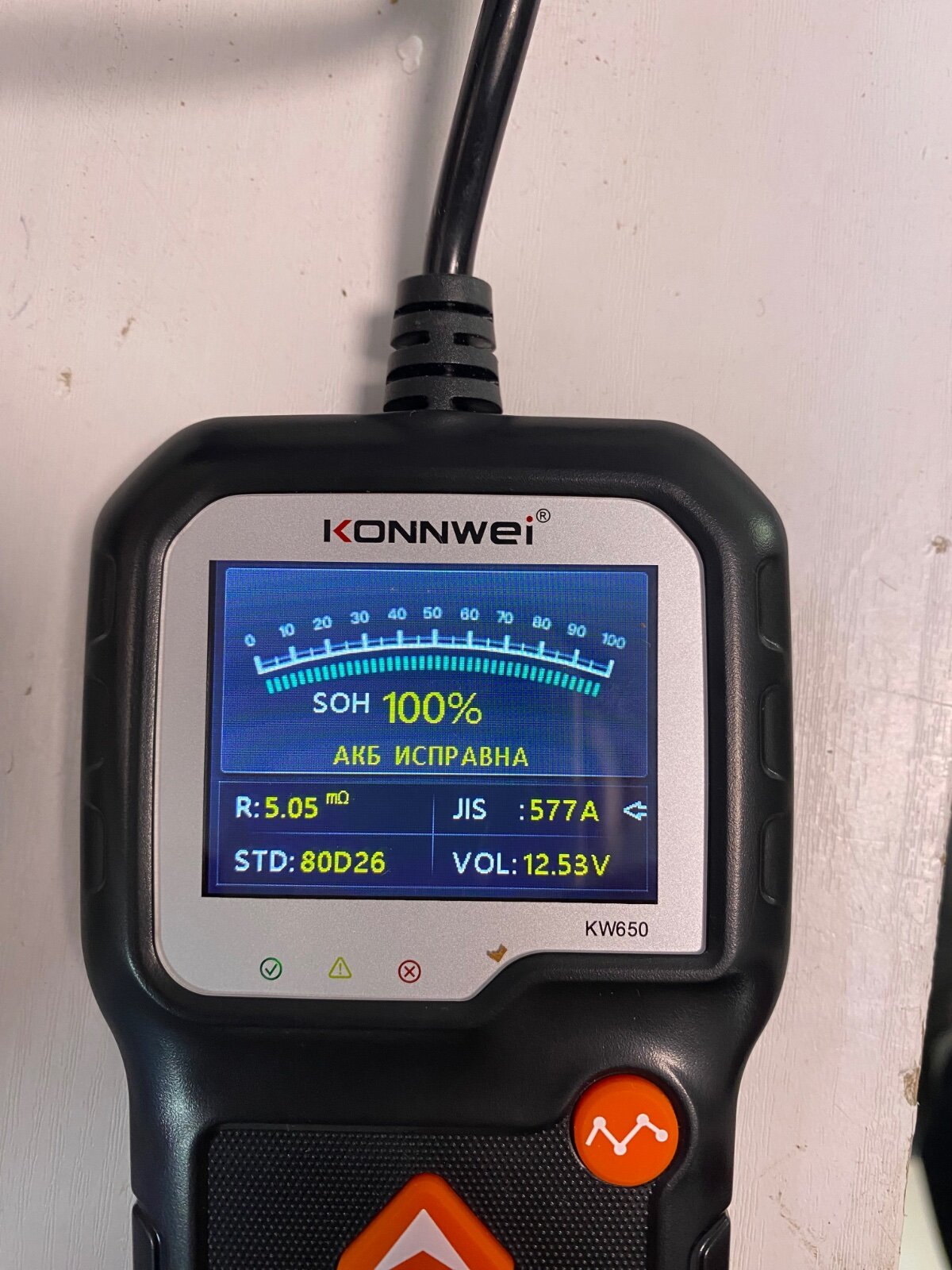

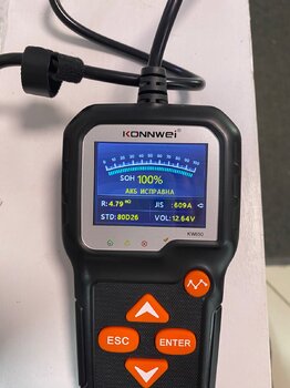

Заказал на вайлдбирес три АКБ , прилагаю фото очет, может кому-то будет полезно.
А почему в JIS измеряли? На самих АКБ что заявлено?
14 часов назад, Dimcho сказал:
При измерениях ен И сса меняется только пусковой ток в меньшую сторону. Так что не критично.
В EN сколько акб выдавал?
Фоток не осталось , примерно минус 20 ампер.
700A должно быть заявлено, нормальный по идее только последний
24.03.2025 в 12:51, VAV сказал:
Полезно чем? Пониманием того, что убогая батарейка с убогим тхп, так это давно известно.
Может АКБ какого нибудь 22г, хоть и новая)). Ну вот последняя видимо 24г
Мои при заявленных токах 650 и 760, показывали около 700 и 870 соответственно

Купите такой же только свежий, самому свежему что вы заказали уже почти год. Да и серия эта Супер Нова самая бюджетная у них.
