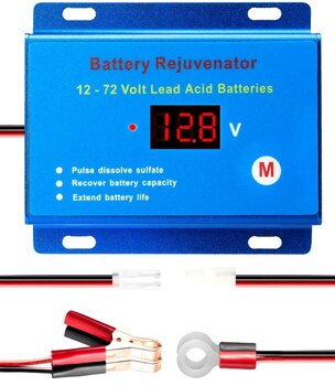

Кстати о десульфаторах... вот от такого девайса есть толк. Опробовано на 4  несвежих акб, везде есть прогресс, в разной степени.
Изменено пользователем Dimcho
