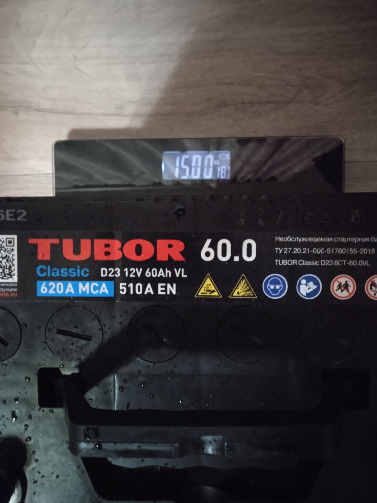

Волею судьбы дабы не попасть в просак был приобретен Tubor Азия 60 . Ибо был только он в магазине знакомого , аком азию разобрали .
Вес батарейки 15 кг . Дата производства примерно июнь этого года , может июль .
Ну и замеры провел конвеем , изначально свои и так не большие заявленные ач он не показал .
Из зарядок под рукой только БЛ .
Зарядку проводил так : БЛ отрабатывает одну программу , потом он ездит со мной в багажнике день , вечером проверяю конвеем и ставлю на зарядку следующим режимом .
Потихоньку зарядка его вытянула до заявленных и в конце чуть превысила их , если опять же верить конвею .
Но немного смущает внутреннее сопротивление , вроде высоковато для новой Акб ?
Цена 5090 р .

Сопротивление ровно такое, какое соответствует заявленному тхп.
Две недели акб стоит на авто, авто каждый день ездит , около 70 км  .
Конвей показывает как бы около заявленные параметры по EN и очень завышенные по MCA . И вольтаж мне не нравится .
МСА тут для рекламы и поднятия духа)
С какого боку тут заявлен морской стандарт для обычного автомобильного стартерного? Точно для того, чтобы посредственное качество скрывать за большими цифирями.

Бох с ним с МСА , меня сейчас и 500 EN устроит. Напряжение почему снизилось на Акб , неисправность зарядки авто ?  Не догадался вчера проверить мультиметром .
Он емкость теряет.

Замеры конвеем  были при +8 примерно .
поставь на 13.6 на пару дней и посмотри сколько зальется за сутки. Если 10-15Ач, тьо имеет место расбалланс, вот щас у меня такая батарея стоит как раз. Типа все ок по сканеру, но напругу за пару днец просаживает до 12ти вольт почемуто.
7 часов назад, prv21 сказал:
Попробуем , как время будет .
Проверил напряжение зарядки авто , все штатно , 14,2- 14,4 .
