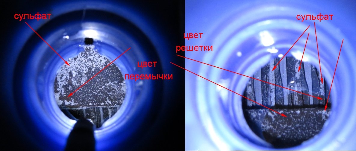

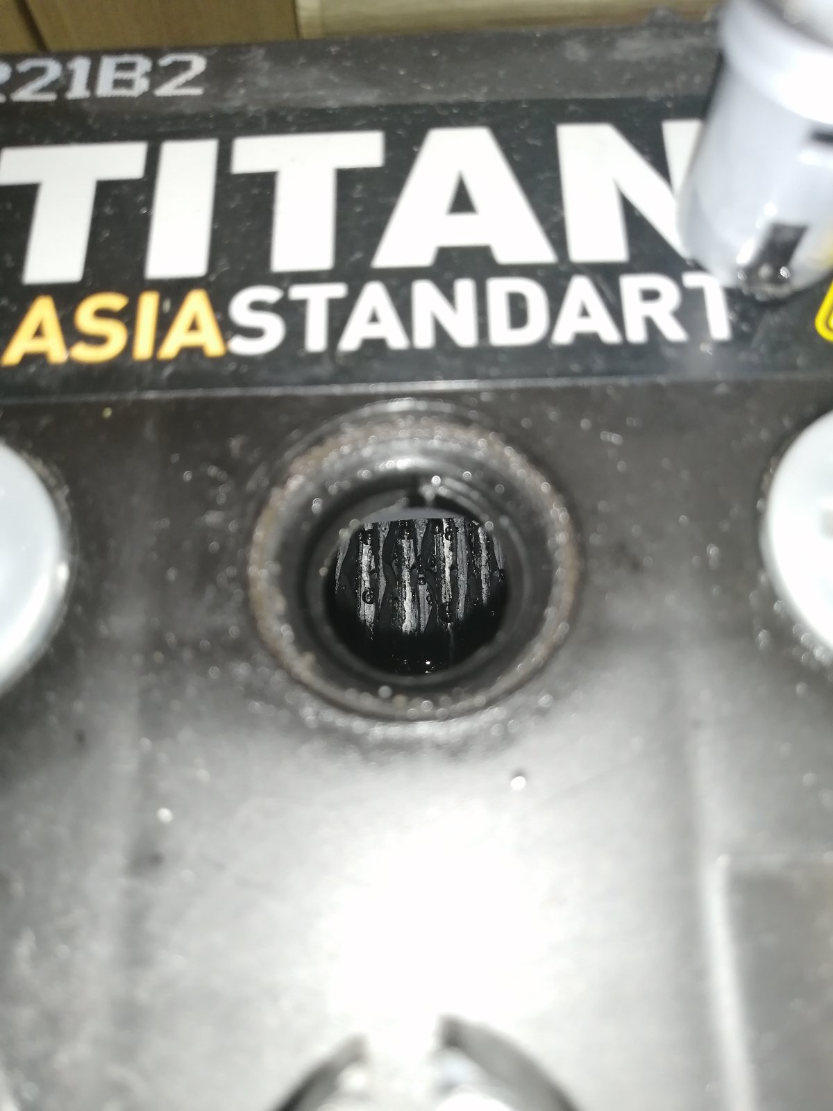

Да, я уже задавался этим вопросом. Гену проверял, все в нормах. Акк не выдает необходимый ток, после просадки он восстанавливается, мощности у него достаточно. Я цифры не буду приводить, просто не помню. Но когда акк присел, напряжение на нем было вполне себе, а вот ток резко упал. Возможно какая то банка, может коротыш был внутри, хотя тогда как раз напряжение должно просесть. Он 15 часов висел на автозаряде и ток зарядный был достаточно высок все это время, потом стал снижаться уже на цикле. Обычно, когда я гонял акк для профилактики и когда не завелся в - 24град ток заряда падал до 1А за пару часов. Еще один момент, может, я гоню че не то. Прочитал что пластины аккумулятора должны чередоваться серые\коричневые. А у меня белые\коричневые. Не имеет ли место быть кальцинирование активной поверхности? Ток покоя померяю при возможности. Щас аккум скинул, т к уезжаю на неделю. Чтоб потом снова его не маять зарядками.
31 минуту назад, Newyurok сказал:
Скорей всего белые и серые.Белым(как накипь в чайнике) обрастают коричневые,то бишь плюсовые).
Да, так и есть. Белые и серые. На фото не оч видно.
2 минуты назад, Newyurok сказал:
На фото не оч видно
Видно сульфат.Плоховато видно минусовые,как будто уже расслаиваются.
Пузырьки знатные) Этож при каких параметрах так кипит?
