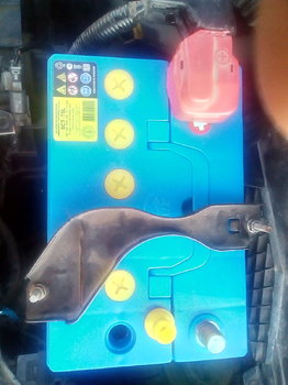

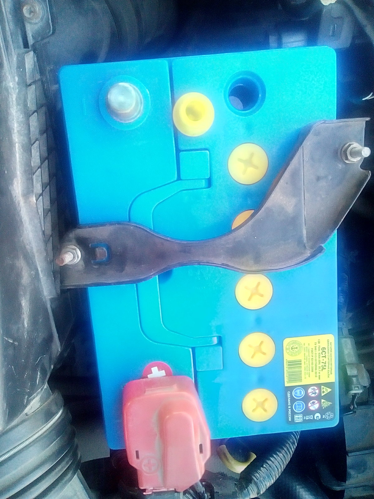

Продолжительный опыт использования АКБ Тюмень стандарт
в эксплуатации 64-ый премиум порядка 2-ух лет. За это время не делалось ничего, эксплуатация практически ежедневная, пробеги около 40 км в день + периодические дальняки. Использование в московской области, не подводил ни разу. На днях ездил за еще одним для rav4 взамен 6-летней фурукавы ну и попросил посмотреть состояние старого.
вердикт - по тестеру, износа практически нет. Не помню точно сколько по цифрам сказал. Полезли внутрь, добавили около 150-200мл дистиллированной воды. Рекомендация прокипятить на зарядке.
вопрос, что делать с последствиями подкипания. Под поддончиком аккума на полке ржавое пятно. Мож дополнительно кто чего подкладывает или на сам аккум че-нить впитывающее?
В 26.07.2019 в 08:41, Itil сказал:
Было в теме , на пробки одевали резиновые кольца , размер записан : 25 на 1.9 мм . Сам пока таких не нашел , так что пока поддон заантикоррен слегка и лежит тонкий вспененный утеплитель .
