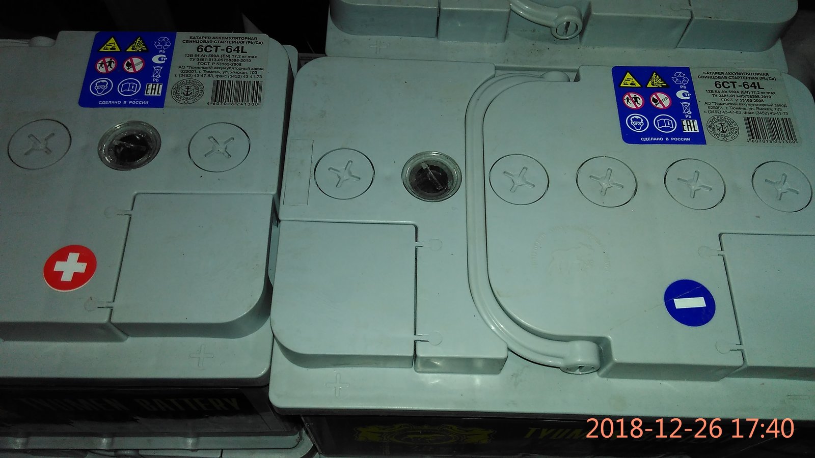

А на фотографии тогда что за серые гибридные АКБ?
В чем визуально отличие?

вот вам третье сообщение:yahoo:
премиум он ОДИН
НА фотографиях  в интерсети есть его верх с наклейкой. там помимо модели прописано в скобочках(Pb\Ca). очевидно...
 Однако.. есть и фото ,наверное посвежее,где уже не указывается содержимое ! И есть две модели с индексами LA-расход воды будет(не нашел расшифровку) еще меньше
Изменено пользователем СЕРАФИМ
добавил
Либо я что то не догоняю... либо ребята в корпус премиума стали пихать гибридную начинку. Изначально они вроде Са/Са были,или это я уже трою по полной программе?:wacko:
Pb/Ca премиум вроде сразу был.
Изменено пользователем ES
Кликайте по фотке будет видно маркировку.

             Тюменский аккумуляторный завод делает только гибридные стартерные батареи: Стандарт, Тайга, Сибирь, Премиум, Азия. Информация официального сайта. И на тех АКБ Тюмень, которые встречал, на этикетке указано Pb/Ca. Других не видел. Может подделки какие пошли?
             По ГОСТу буква "L" в маркировке - малый расход воды. Буква "А" - местная самодеятельность, что означает непонятно.
             Кальциевые батареи делает в Тюмени другой завод, называется "Алькор", и нарисован там обычно - медведь.
P.S. Кстати гибридные батареи разные заводы (наши и буржуинские) обозначают по разному: Sb/Ca, Hybrid, Calcium Plus, Ca+.
Возможно считают, что эта информация не очень-то нужна пользователям, вот и разнобой.
Изменено пользователем og056
