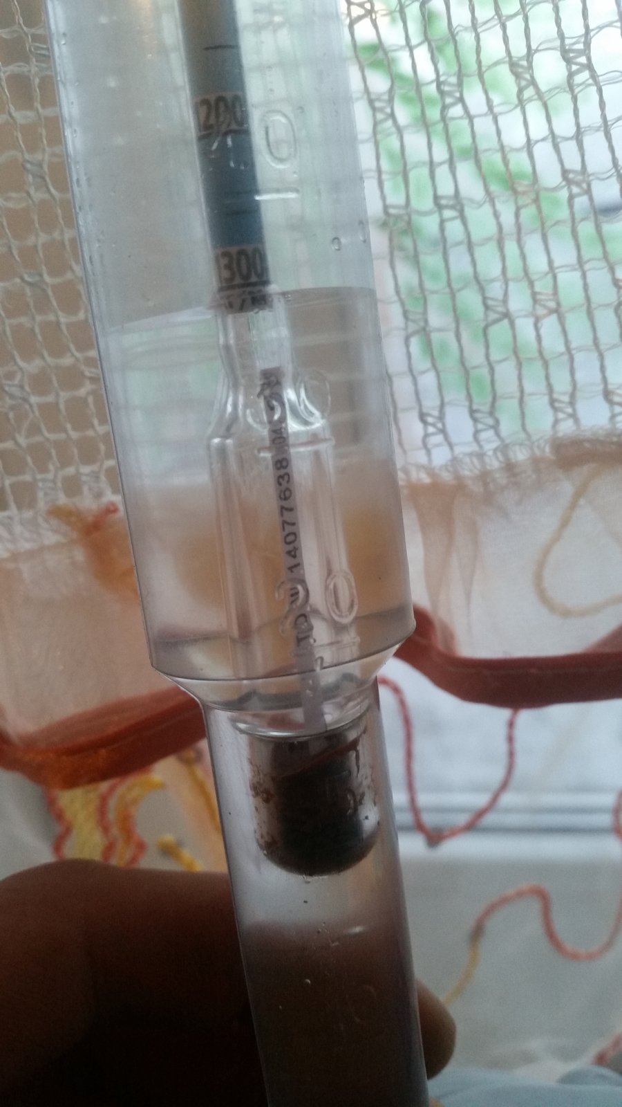

Выставлял 6А,(1/10 ёмкости) он упал до 2.3 и меньше не становится
Сейчас снял его с машины. Напряжение 13.00 и плотность чуть больше 1.30
Изменено пользователем ra6fvh
Поставил ещё раз на зарядку, ток упал до 1.6А.
буду дальше наблюдать. Уже на Ампер меньше,может ему новому раскачаться нужно
14 часов назад, ra6fvh сказал:
Он зарядился уже! Во всех банках такая плотность?
34 минуты назад, Vasek555 сказал:
Да я позже чуть это понял,что он уже заряжен, и снял его, дабы не кипятить и так почти чистую кислоту )))
Почитал и понял ,похрен на этот ток, у нас вот такие интересные АКБ, что нужно смотреть только по плотности,а не по току. Ну и заряжать его напряжением 14.2 вольта
А кислоту надо чуть разбавить ,возьму воду дистиллят из больницы, для лабораторий ее там готовят и разбавлю
ra6fvh смотри только не переборщи,а то потом придется опять электролит доливать))))

В общем понизил я плотность до 1.28 и все стало на свои места! Теперь при напряжении зарядки 14.8 В. Минимальный ток при полной зарядке 0.8А
Так что мой совет : покупаете премиум и сразу же измеряет плотность.емли выше 1.29 то уменьшайте ее хотя бы до 1.28 и будет Вам и вашему АКБ счастье)))
Кстати и кипеть он меньше стал значительно при такой плотности

Ареометр  проверяли на достоверность показаний?
