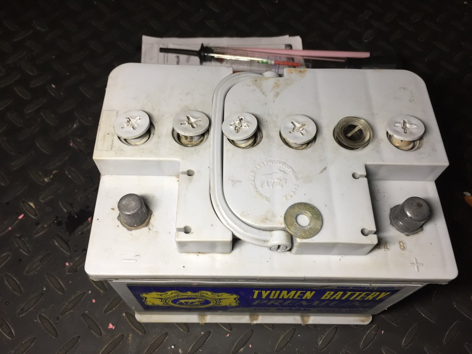

Обслужил, своего почти 3-ех летнего премиума (ноябрьский 16г) перед сезоном.
Выровнял уровень над пластинами (очередной гранд мерси за идею с корпусом от ручки в качестве индикатора). Больше всего водички израсходовалось в первой банке у плюсовой клеммы (не до пластин, сверху чего то плескалось). Поставил на ночь bl-кой в 1-ом режиме. Плотность нагналась, но в первой банке чуть меньше, чем в остальных.
Поставил на машин съездил по делам в режиме сельской дороги :) (километров так 40)
по приезду снял, плотность почти выровнялась, но все равно в первой чуть меньше.
сейчас после двух часового отдыха еще раз прогоню bl-кой в первом.
также, прогнал второй тюменевский свежий аккум этого года. Но там - не интересно, уровень везде 2см, за пару часов bl-ка сказала, что все больше не хочу его заряжать :)

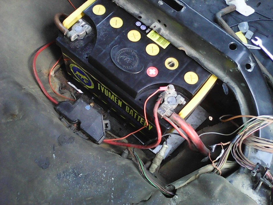

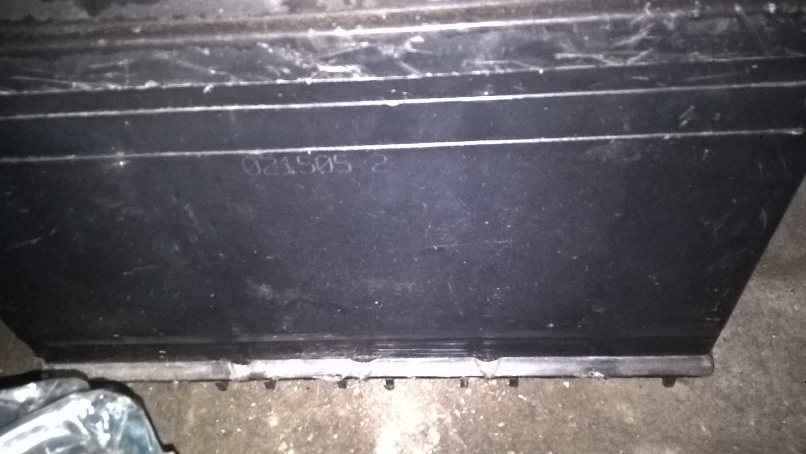

Бояре, а кто знает, где у лося газоотвод, чтобы туда трубочку засунуть
По идее в торце должен быть. Ищи там отверстию где-то на уровне пробок

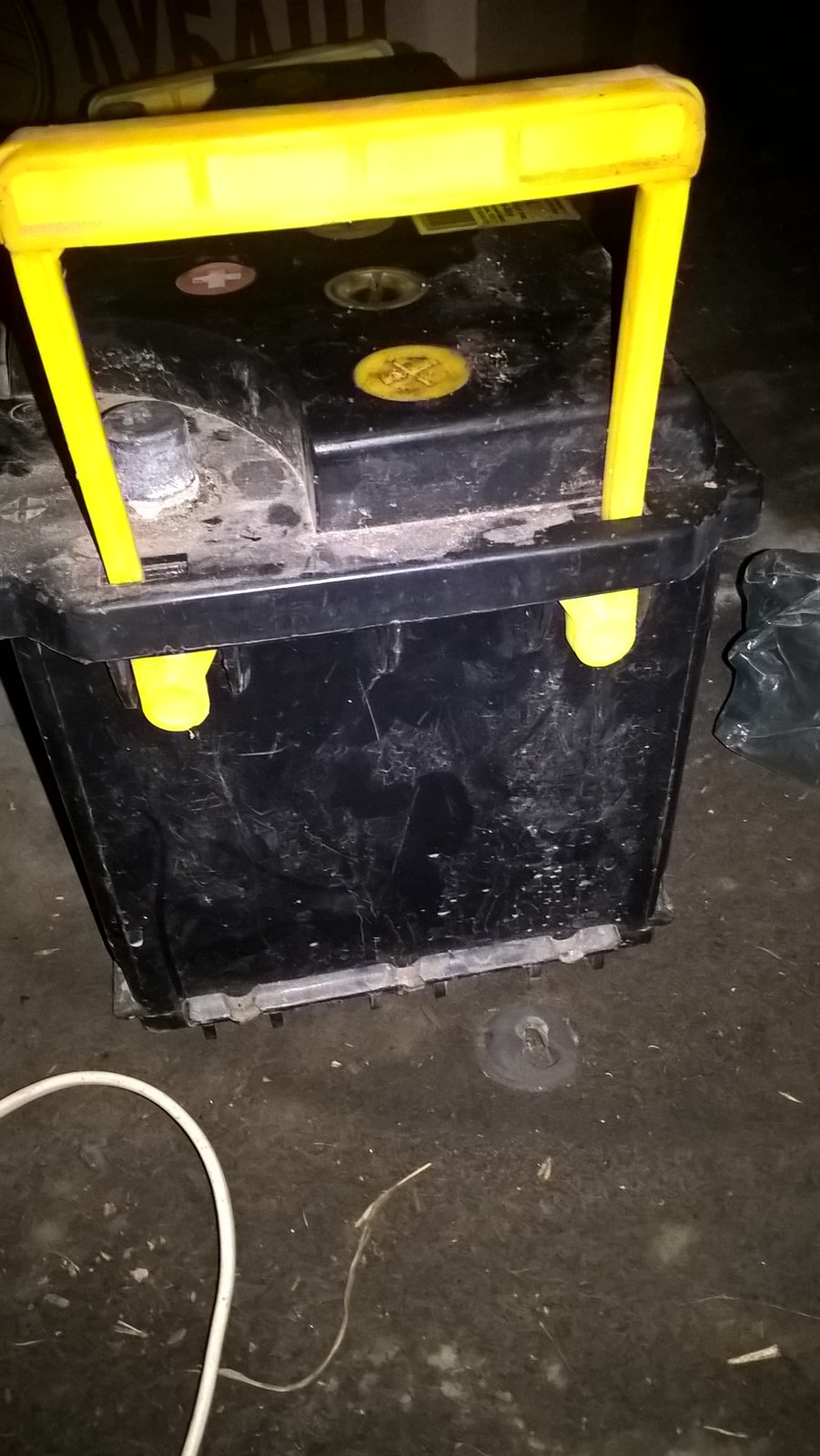

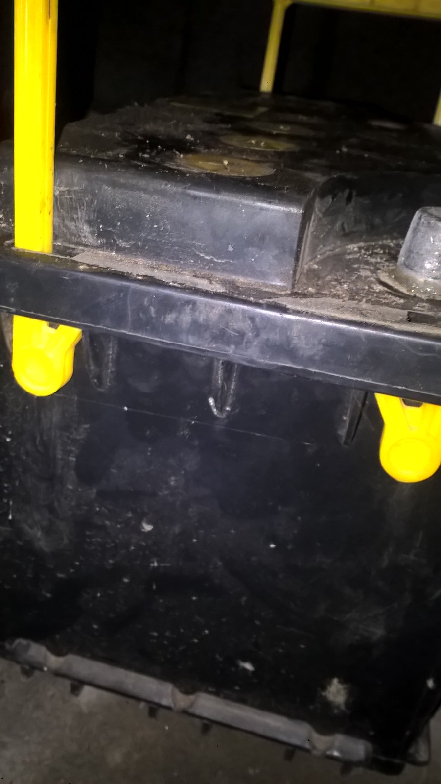

вот зафоткал со всех сторон.
Может чего не  увидел?
Вторая фота, слева от правой ручки, на выпуклости крышки
Изменено пользователем Itil
Если в пробах енсть отверстия, то лабиринтного газоотвода может и не быть.
Что-то не могу рассмотреть.
Ни вживую ни на фото

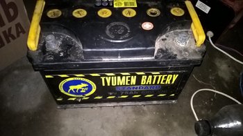

Вот тот же самый аккмулятор в чистом виде
то есть вся эта канитель идёт напрямую мне под заднее сиденье? o_O
Аккумулятор как бы слегка покрыт налётом каким-то (видно конденсат и пыль садится)

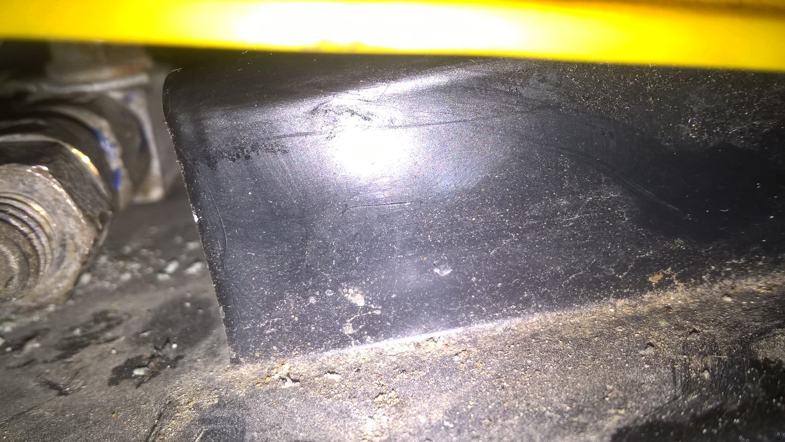

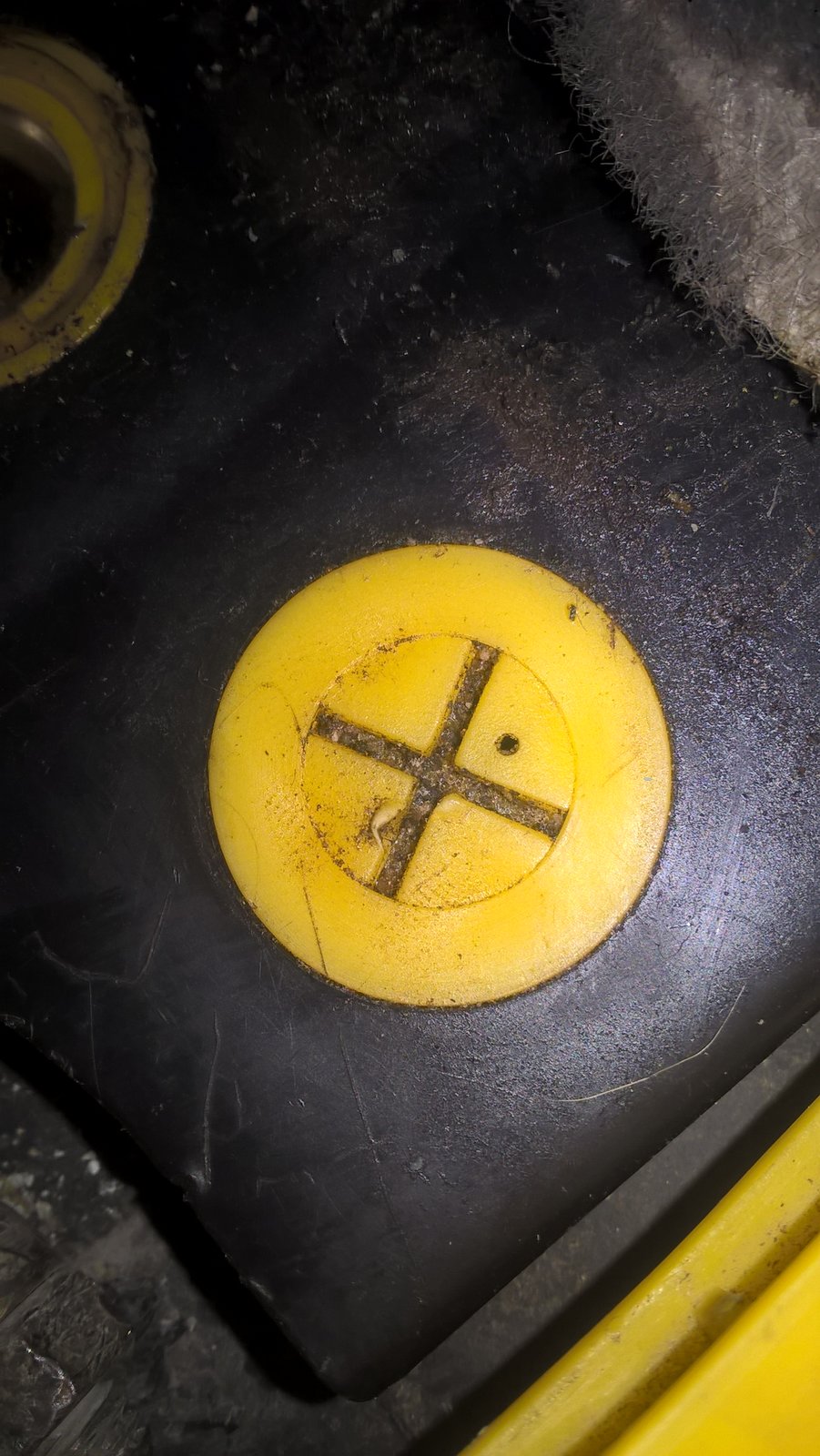

Поднимаешь правую ручку и смотришь с торца на желтую пробку
Не вытерпел, подорвал заднее сиденье и пофоткал
По ходу тут пробочки дырявые. Так что, надо будет озадачиться заменой аккумулятора
3 часа назад, Люцифер сказал:
Дык это ж Лось. Они все (до лета 2019) шибко выкипучи и особенно через крышки, у которых нет уплотнителей.
1 час назад, Люцифер сказал:
Вот все "целебные" испарения в салон и идуть.
Если акб в салоне, то тут надо полностью необслуживаемый присматривать акб без пробок. Ну и трубочку конечно вывести на улицу.
Изменено пользователем Maximuss
вот потому-то я и озаботился. ибо есть трубочка, но некуда её засунуть этому лосю.
Верно ли я понял, что это всё выводится через дырявые пробочки ?(см фото)
И как я понимаю, такие аккумуляторы можно ставить только под капот
37 минут назад, Maximuss сказал:
34 минуты назад, Люцифер сказал:
Именно так
С лета пошли кальциевые лоси, там уже не должно так выкипать. Но крышки один фиг на каждой банке.
