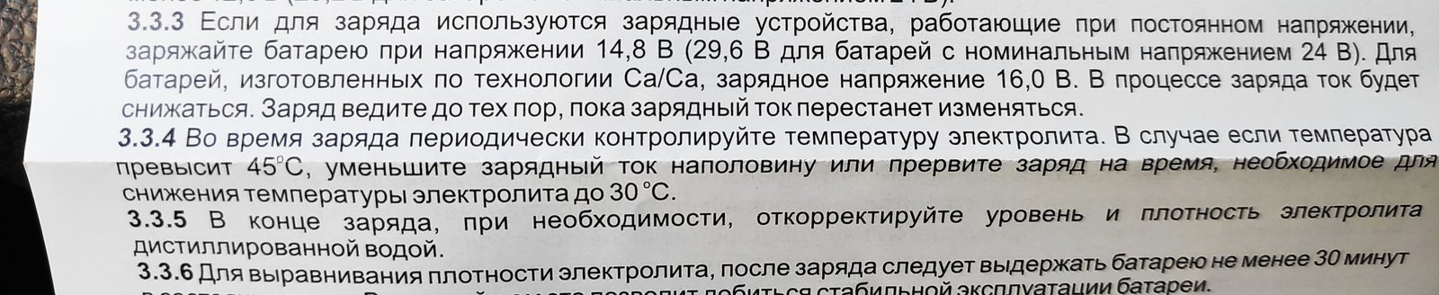

Камрады подскажите, приобрел новую Тюмень премиум  CA/ca вместо варты блю динамик D24. Смотрю мануал к тюмени, там п. 3.3.3 написано  CA/ca заряжать напругой 16в. Варта же тоже ca/ca вроде как была, но они рекомендавали заряжать 14,4в. У меня Вымпел 57. Не вскипит ли Тюмень от 16в. Каким напряжением ее заряжать?
Заряжайте 14,8 до падения тока 0,5-0,9А. Потом отстой ночь примерно,плотность можно помониторить,и потом ещё заряд16,3 В до момента когда начнёт уменьшаться ток,после этого момента пару часов ещё подзаряжать. Как то так.

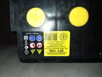

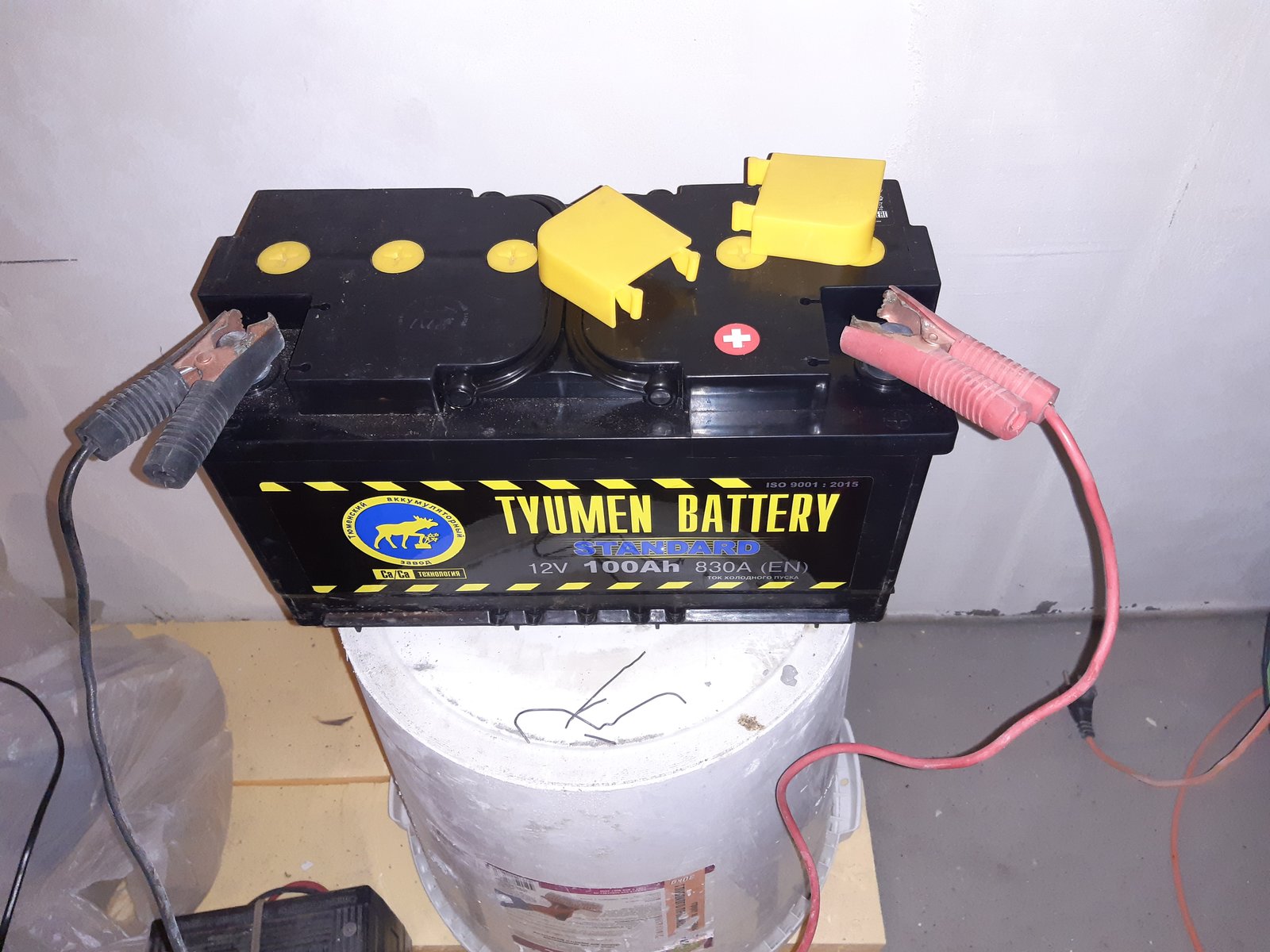

Сегодня купил новую батарейку.
Уже по новой технологии Са/Са.
Буду проверять.
Свежая. Заряд был 12,64.
Ток прокрутки показал 802 Ач (EN)
Поставил немножко ещё подзарядить.

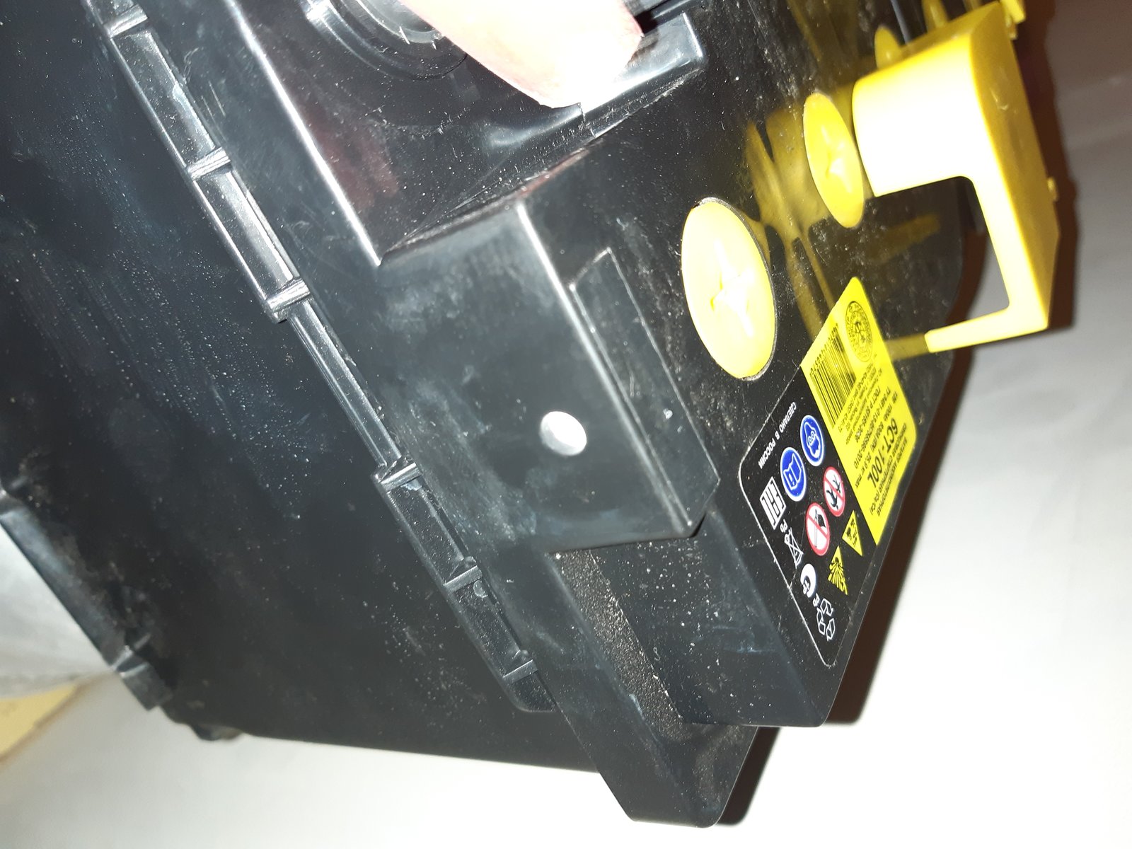

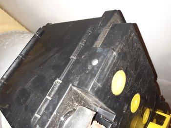

Вопрос: сбоку есть отверстия под газоотводную трубку.
Трубка просто вставляется в дырочку или надо оторвать пластиковую крышку прямоугольную?
Кто подскажет?
