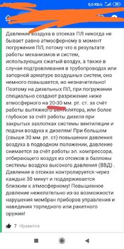

"...В 86-м на 320-ой при разнице 0.5 троих по стенке размазало .."цитата из 72метра навсегда запомнилась.Согласен с вами, 0.3в для стартерных весомое значение.
Вообще то, 0,5 от атмосферного давления, если чо, а это разница в 50%.

8 часов назад, Aleksszlat сказал:
Так что к АКБ 12В соответственно или 6В или 18В, что выбираете ? :mocking:
Выбираю точность и
20-30мм от 680-ти это точность,однако.
соответствие..и дай Бог всем здравия...

22.10.2022 в 00:16, СЕРАФИМ сказал:
  Показать содержимое
Выбираю точность и
  Показать содержимое
Ну это вообще то 4% от атмосферного.
R.S. у меня в Златике нормальное давление 712 мм.рт.ст.(высоко однако от уровня моря)...
И выше 735 мм.рт. ст. никогда не видел, опускалось иногда до 692....

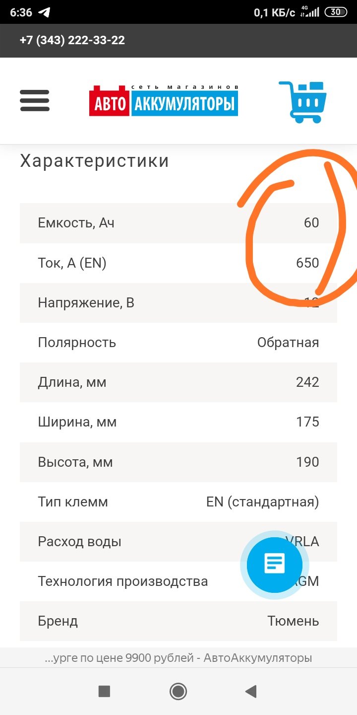

12 часов назад, prv21 сказал:
Офигеть соотношение ёмкость /ток.. года два назад я так же недоумевал за EFB технологию у Жигулёвского производителя,где она достигла значения 1/10 ....а на практике даже больше
7 часов назад, СЕРАФИМ сказал:
+- норма для агм, я даже больше скажу - в реалии там скорее всего еще больше. Была у меня новая агм батарея она после ктц 730 показывала.
