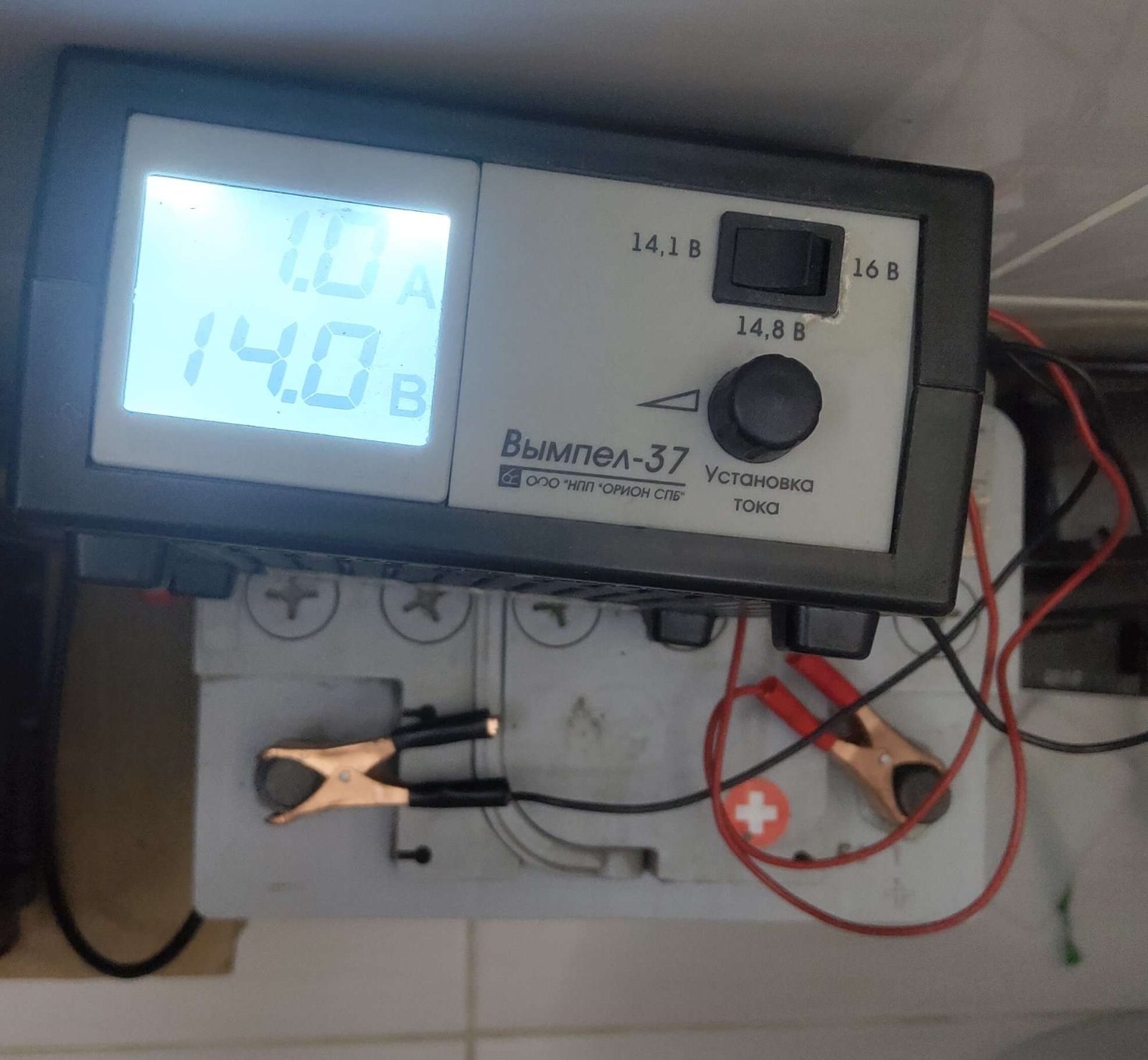

Притащил домой Тюмень 64Ач PbCa посмотреть что там с уровнем, а его там почти не оказалось, те за год ушел где-то сантиметр и осталось 5 мм примерно над пластинами, внутри вроде все норм с виду кроме знаменитого чумазого налета. По итогу влил в нее 360мл воды.
Изменено пользователем prv21
9 часов назад, anyway сказал:
У кого нибудь прожил Тюмень стандарт хотя бы 4-5 лет?
Первый был 14 года - заменил в начале этого, второй был 16 года - умер буквально месяц-два, третий 18 года - живее всех живых.
21 час назад, prv21 сказал:
Заряжаешь не выкручивая пробки оО
44 минуты назад, Itil сказал:
а что с ним может случиться при 14В/1А....
