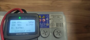

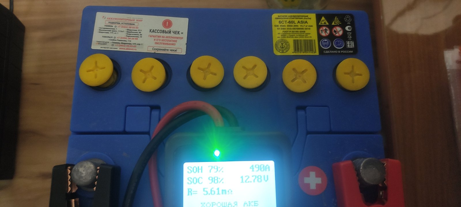

после зарядки и полуторагодовой эксплуатации аккумуляторы показали следующие результаты: до зарядки
после:
до зарядки:
после:
После покупки показывали аналогичные параметры, особых претензий к батарейкам нет (за исключением изначального несоответствия указанному на этикетке пусковых токов на азиатской батарейке)- в минус 35 градусов авто заводятся с пульта сиги без проблем. По водохлебности: азиатская за 1,5 года выпила 3-4 мм от изначального уровня, премиум - 1,5-2 мм.

премиум 1,31, азиатская 1,30 после заряда, но я после покупки корректировал в сторону уменьшения, что то там мудрил с плотностью, не помню уже до скольки (заводская заливка 1,31). сейчас плотность устраивает, так и оставлю, летом долью воды до уровня 20 мм над пластинами (на трубке отметка от которой пляшу).
