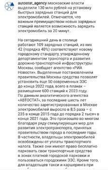

Не нужен нам газ дорогущий и бенз по 54  рубля .. Уже не за горами. Встречайте электричество по 20 руб.

Hanval Rus в электромобилях это уже давно писали
если бы не стимулирующие меры никому этот электро никуда не уперся
читай тему https://www.oil-club.ru/forum/topic/56-jelektromobil/
3 минуты назад, ModeratorSigma сказал:
Тоесть  рост интереса (в сотни% ) автолюбителей и автопроизводителей всех континентов к этой теме всё из за "стимуляции".? . С газом тоже так ранее было, "никому не упералось"  и было дорого  и так далее..
Hanval Rus почитай там так народ излагал, как уберут все бесплатное так интерес и пропадет, тут то зачем пишешь, есть своя тема (ссылка выложена) для подобной писанины
