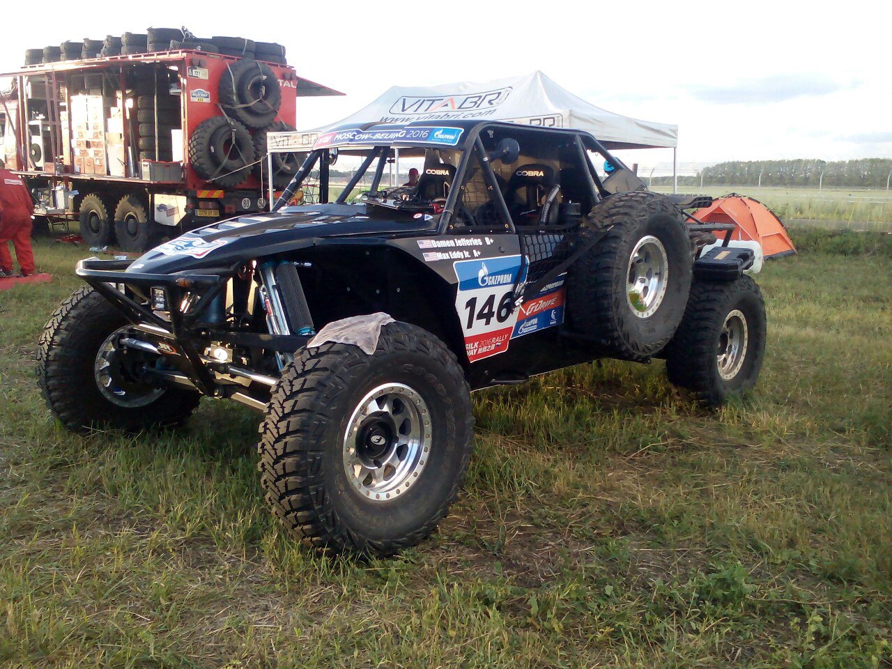

Многие багги и все Американские и Австралийские (и все Н3) команды на Шелковом пути были на Вранглер MT/R Kevlar

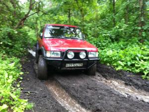

Ну могу сказать, что на Дуратраках я ездил везде и всегда лет пять и не могу сказать что они уступают МТ. На фото это я на них (265/75/16) задом туда заехал, а не съехал с оврага. Там слева уступ ручья с полметра минимум который был занесён.
И Исузу мой ну ничем от стока не отличается - чуть накручены торсионы спереди и задние пружины чуть выше. В общем от стока у меня лифт подвески 1.5" примерно и вся подготовка. Под 285/75/16 я уже разгибал верх передних арок и снял передние брызговики.
