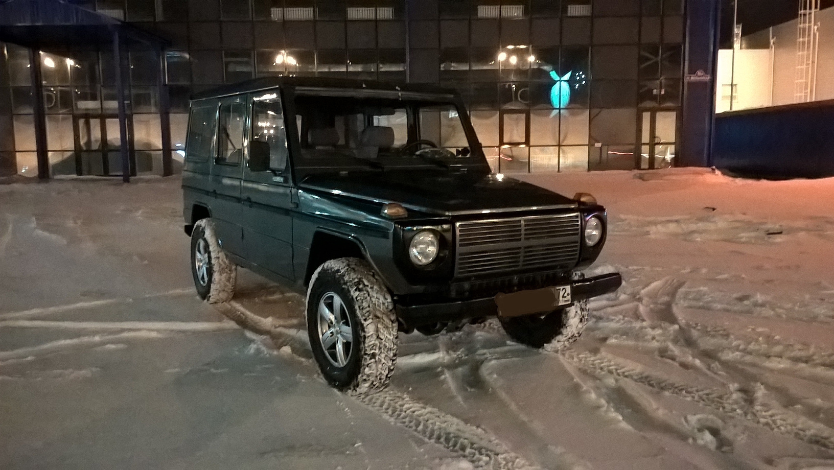

Выкатил машинку из зимней спячки на мойку и тут как раз пурга, метель, красотища.
В городе асфальт чистый без льда просто снегом засыпало(5см) никаких проблем в управлении машиной, торможение отличное.
На льду в городе конечно ловить нечего на такой резине не разгоняется(на задке), не тормозит, не поворачивает и из колеи не выходит пока скорость не погасишь километров так до 10-20 в час.
На льду в поле который больше сильно укатанный снег проблем нет 40-60км\час едет дальше я чет очкую :rolleyes:
Тормозит нормально если не юзом. Юзом катится как на лыжах.
В лесочке в укатанной колее едет, но если чуть выйти из колеи морда тяжелая прорубает наст, для зимы пошире тапки надо. Т.е. вижу дорогу по которой проехала нива и снегоходы сворачиваю с укатанной дороги и прям сразу морда вязнет :(
@ES, ни по фото, ни по тексту - не понять, что за резина-то?
Cooper Discoverer S/T Maxx
А размер трудно было написать? :)
