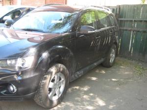

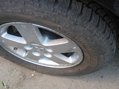

Я на той, что на фото, езжу с марта-апреля по ноябрь - в деревне раз в неделю в райцентр и раз-два в месяц - в Москву - надолго хватит при глубине протекторе 11 мм у новой (4 года резине), а на зиму "липучка" есть - да и не езжу я зимой практически - но "переобуваюсь" всё равно, оба комплекта на дисках, несложно самому...

Езжу уже два лета на G012 Yokohama Geolandar 225/70/16 102H :up: Всё так!
Самое главное для меня - гребёт по песку и грязи будь здоров, при этом по асфальту никаких проблем на высоких скоростях! Не каждая атэшка имеет скоростной индекс H! Резина хороша именно как компромисс - трасса/говны. ИМХО, если надо "круче" - только M/T...

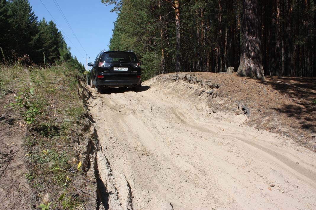

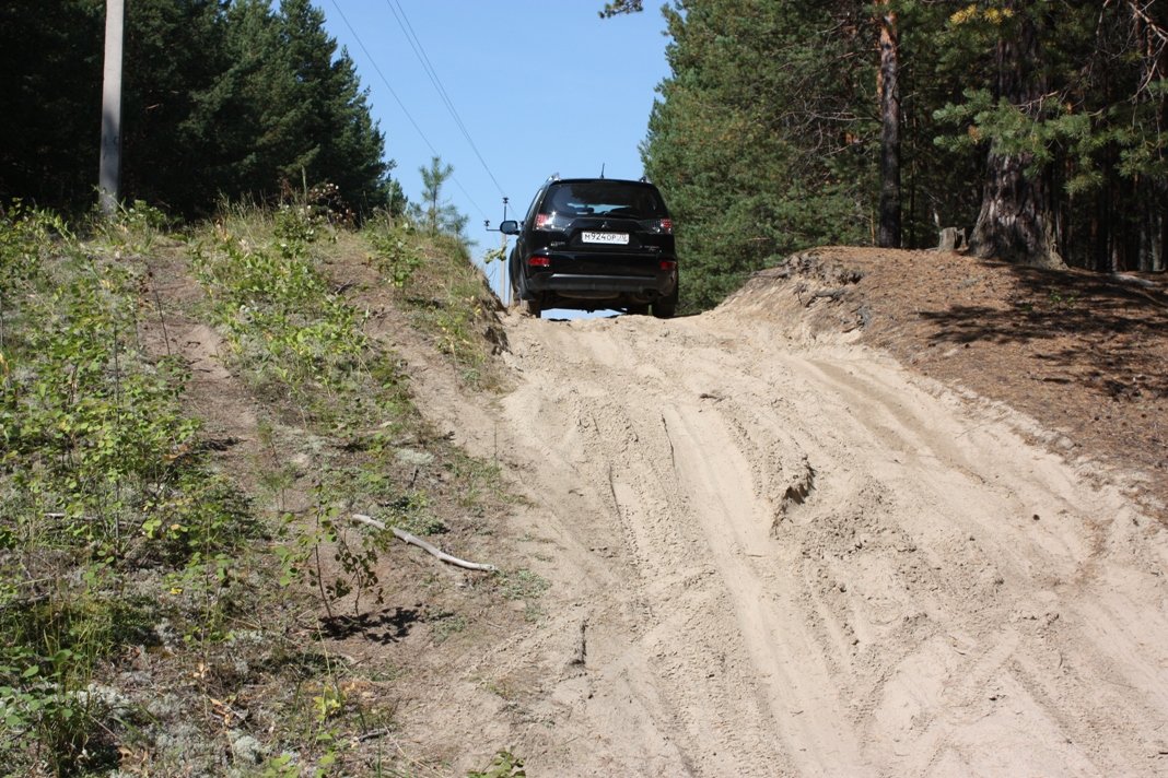

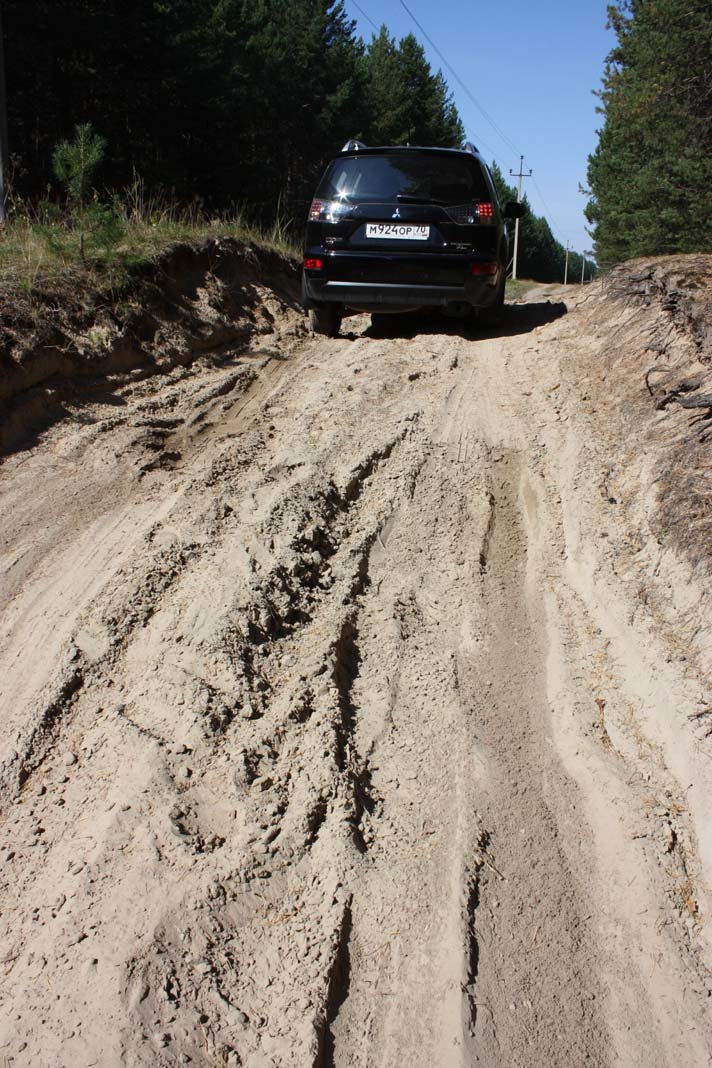

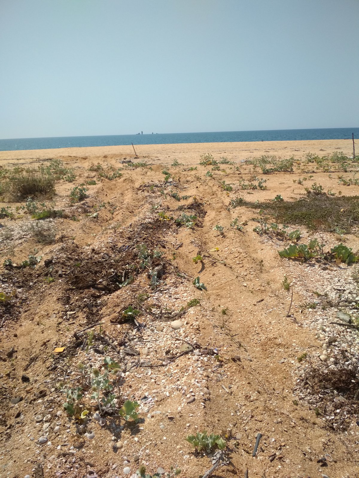

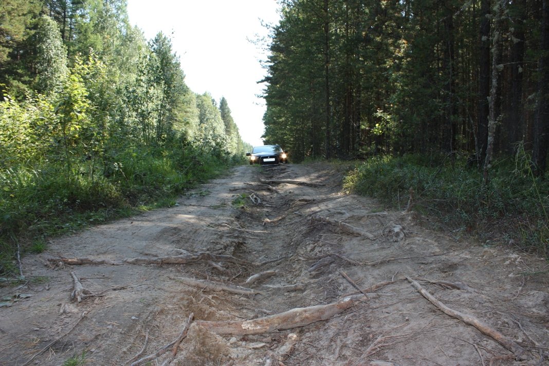

Не скажи, на заводской G033 на этой затяжной 20-метровой горке "садился" :) Там посередине (не вошло в фото) вообще обычно каша после УАЗиков (на "пузотёрках" в такие места народ не суётся)...
1126927431_3.thumb.JPG.389d4d736f4fba245760626dcd1cf15f.JPG 4331649_4.thumb.JPG.9f6cdc507f300051867bf183e623bfb4.JPG 917180160_5.thumb.JPG.fc1912408fb8e15a94d792d6e9dc3add.JPG
А грунтовки сухие были - да, без дождя...

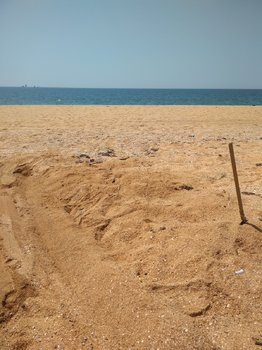

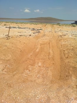

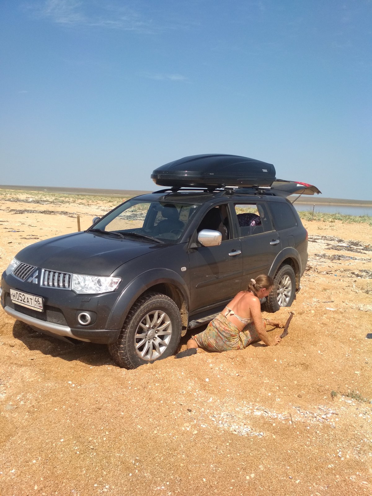

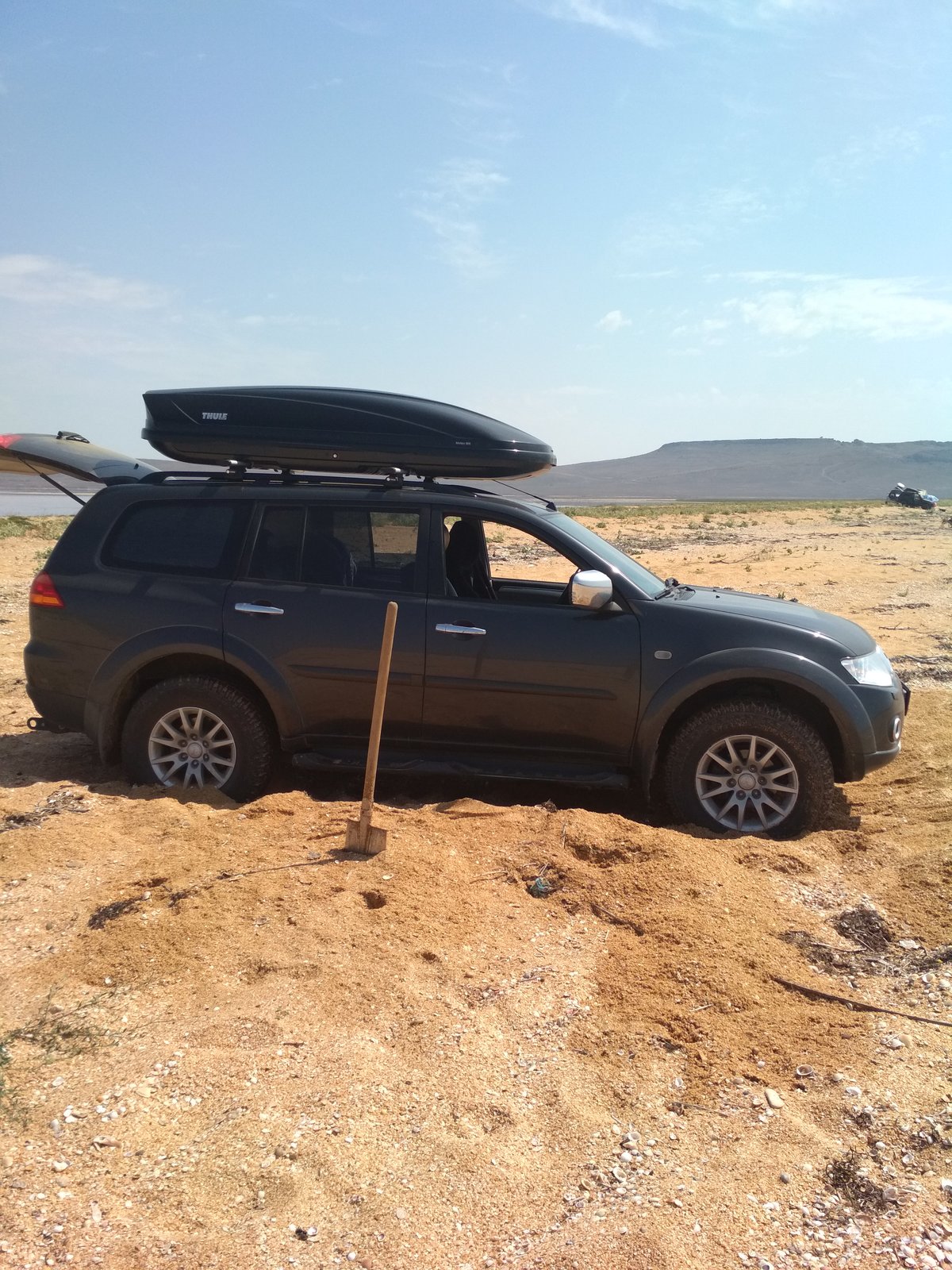

На сколько травился, что бы подняться на такой песчаный подъем?
Вот тут я не травился, когда сел, было поздно, но это ракушечник (коварнее песка) на берегу моря, копал я с супругой пару часов, очень коварный пляж, жаль фото не передает всего масштаба происходящего
Goodyear Wrangler Duratrac 270/70/R17

На Йоке G012/G015 обычно на такие поездки в лес с песчаными дюнами слегка стравливаю до 1.8. Но иногда и 2.2. А вот когда "сел" на шоссейке G033, пришлось стравливать до 1.2. Причём зарылся задними колёсами - вылез так: под передние накидал веток и сучьев, поставил руль прямо и перекинул весь момент на перед, включив 2WD...
