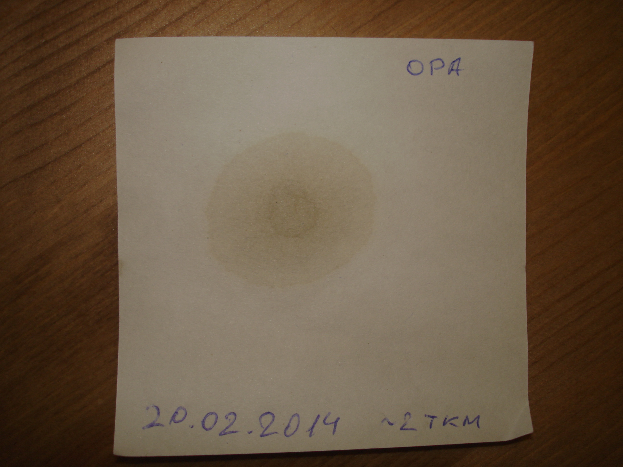

Если это кому-нибудь интересно, привожу историю капельных проб. Вот что было сразу после покупки авто (по словам прежнего владельца масло меняно 2 тыщи километров назад).
Масло было довольно чистое и проба уже сильно высохла, поэтому у фотоаппарата возникли сложности и зоны видно плохо. Толщина зоны диффузии уже больше толщины зоны чистого масла.

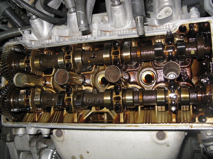

Объясню. Когда я проехал на VitaFlush около 1100 км, то мне открылась вот такая картина:

Я думаю, что за один раз и даже за два или три картина особо не поменяется по клапанной, надо систематически заливать перед каждой заменой масла чтобы получить результат хоть какой-то. ИМХО.

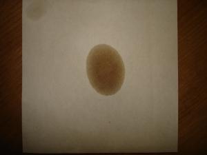

На следующий день, после короткой поездки по магазинам, я капнул две капли, чтобы лучше разглядеть ядро.
Кстати капнул - неправильное слово, каждый раз приходится ставить щуп на листок и ждать, хотя масло из горячего двигателя.
Видно, что присадка намыла немало грязи. Обратите внимание, как расширилась зона чистого масла.

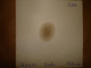

Однако потом действие присадки кажется за кончилось, поэтому на пробеге 508 км от начала эксперимента я влил ещё и VitaFlush.
На фото с подписью Vita результат после нескольких минут работы на холостых оборотах.
