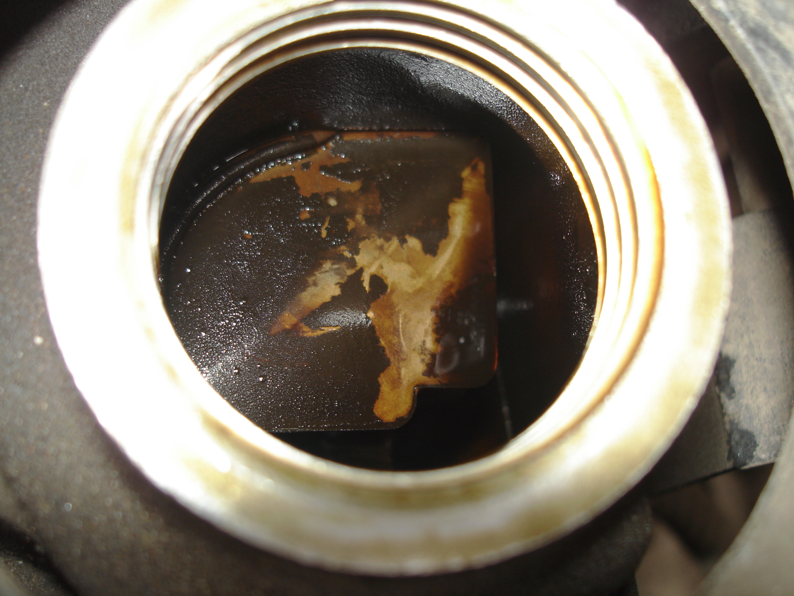

Залил только что VitaFlush в ж\б (от фото выше отличается надписью про нанотехнологии).
Что сказать... прикольная жижа. Почти что гель киношного флуоресцирующе-зелёного цвета. Тут советовали взбалтывать, но как можно взвболтать гель? Нагрел его на батарее, потряс, долго лил. Немного накапало мимо горловины с отогнутой крышки с чекой.
Когда процесс истечения завершился, я с удивлением обнаружил почти чистый металл на рассекателе в маслозаливной горловине. Вероятно нагар был размягчён предыдущим вливанием Jet100 SOFT (6 дней и 544 км пробега), но отваливающийся кускам Тоётовский кокс всё же удивил.

Масло существенно разжижилось, это видно и на щупе, и по растеканию капли.
А вот что стало в горловине.
По идее, если это мягкая промывка, то масло не должно разжижаться.
P.S. Это на каком авто - Кубик?
Ну не знаю. Лил "мягкие" промывки от Лавра, Ликви Моли и Винса.
Все были как "вода". Что совершенно не соответствует вязкости масла.
Поэтому сильно сомневаюсь, что промывки не влияют на вязкость.
