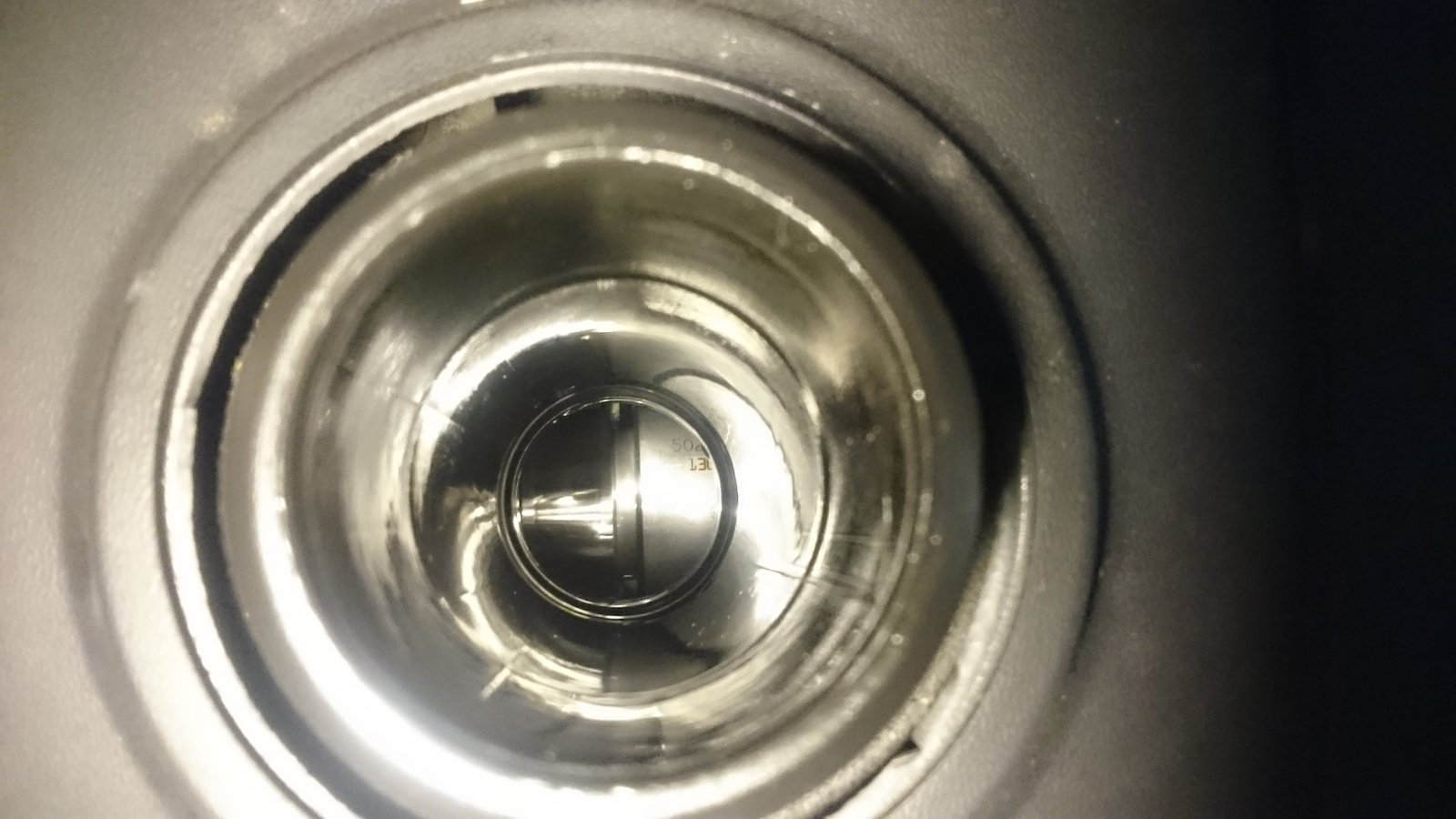

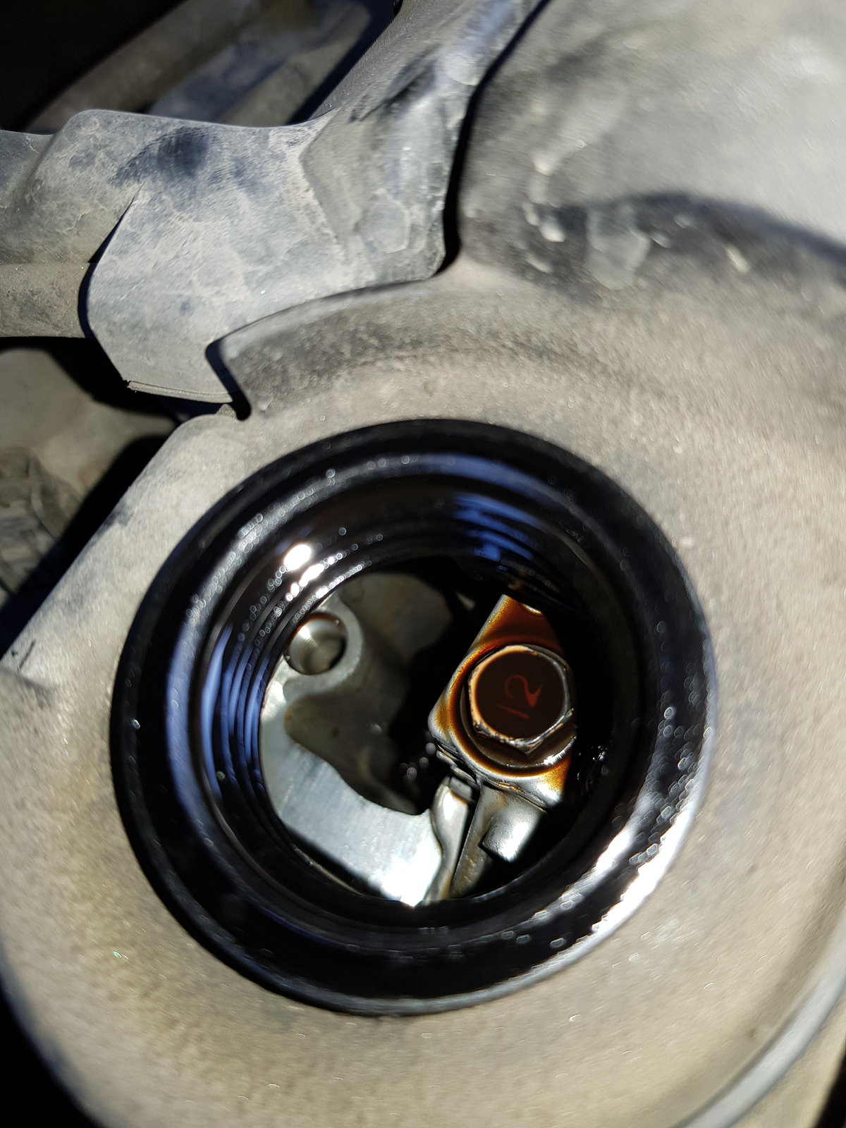

Моя горловина :)
свою сфоткал:
Мотор К24А3 пробег наверное 165к))
последние пару лет на масле Eurol Super Lite Arctic 5W-30 интервал как попало через 3к 5к 7к
CAM00621.thumb.jpg.854006648526f2f935fab59d3a92ea57.jpgCAM00625.thumb.jpg.97ec42cd144eecffdc98ab344255a385.jpgCAM00626.thumb.jpg.16fc164d4c4f7f3b5fed23d29021d10c.jpg
Хундай i40.Пробег 44.200 км.Масло RAVENOL SFE 5W-20, последние две замены Valvolin Synpower FE 0w-20, сейчас 0-30. Замена через 7.500 км.

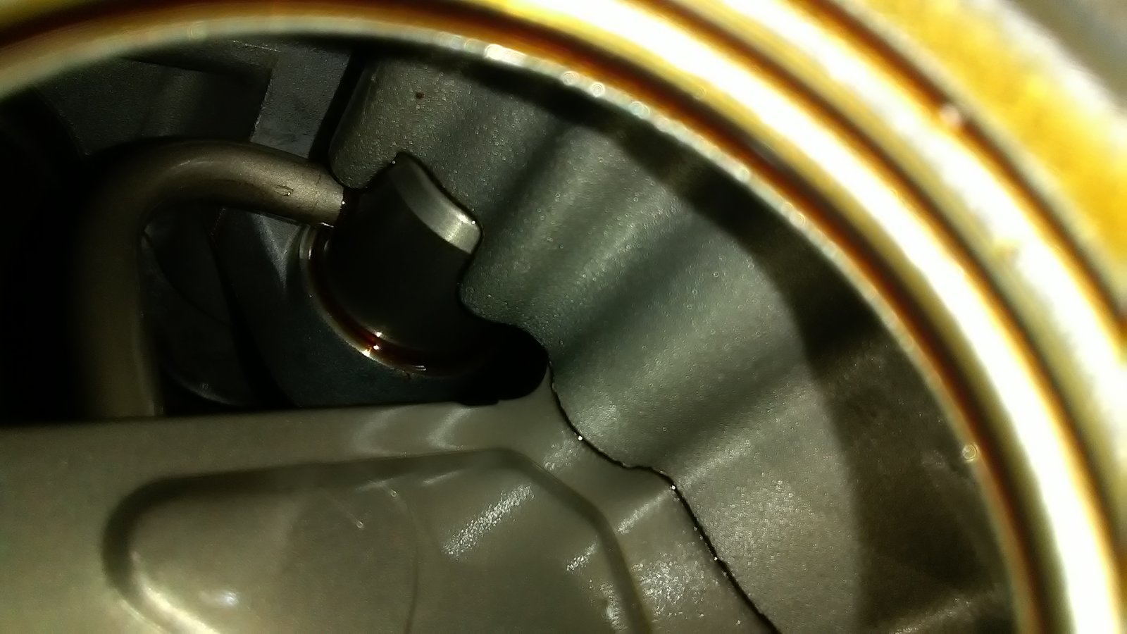

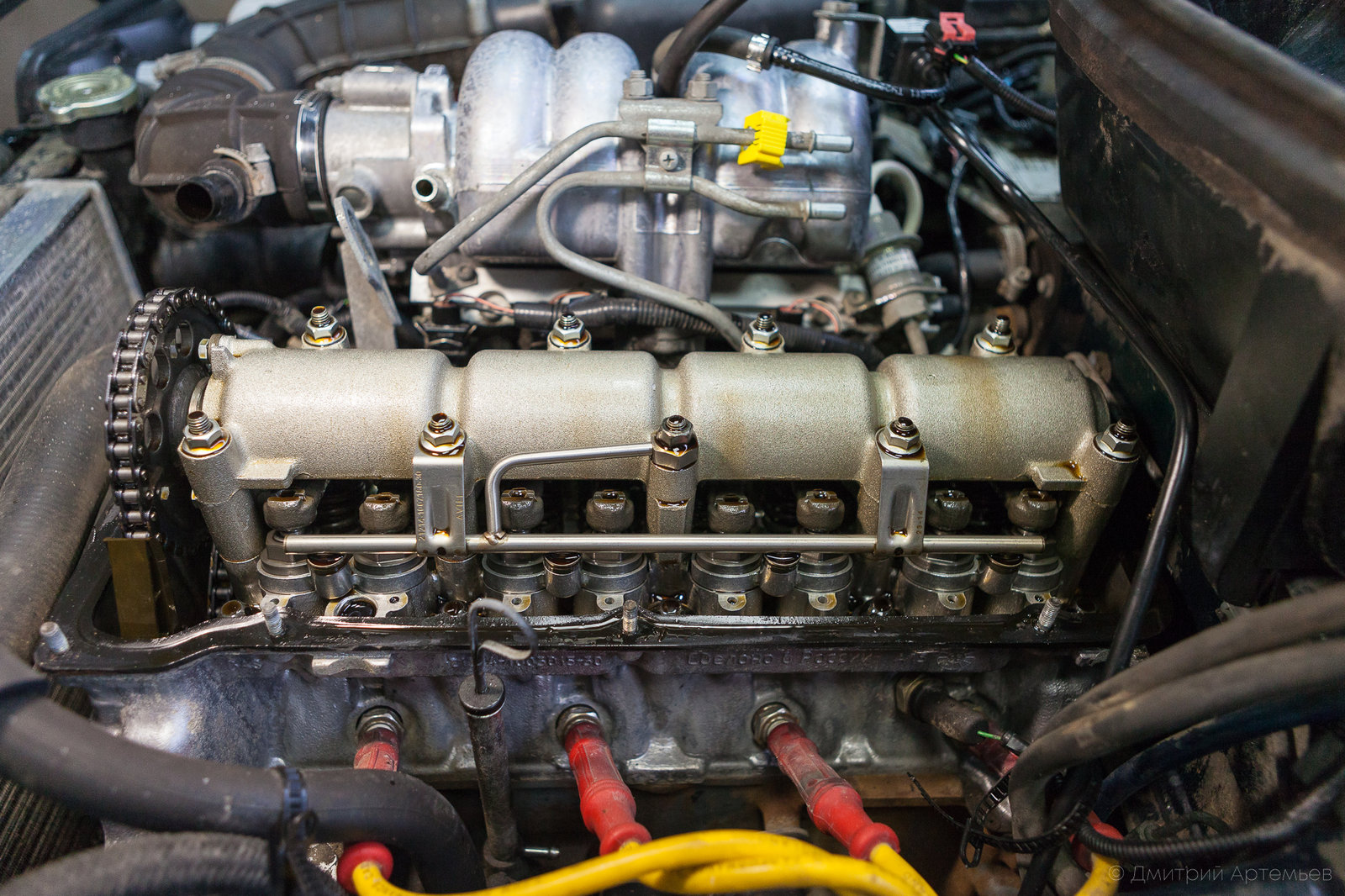

Лить димексид в авто с пробегом 60000?
Вот так было 20000 км назад и вот так стало сейчас
1 минуту назад, DRON 33 сказал:
ОТЛИЧНО!
19 минут назад, veselchak сказал:
ОТЛИЧНО!
Стараемся :) И это без димексидов и прочих ударных средств ...всего лишь мягкие промывки ...

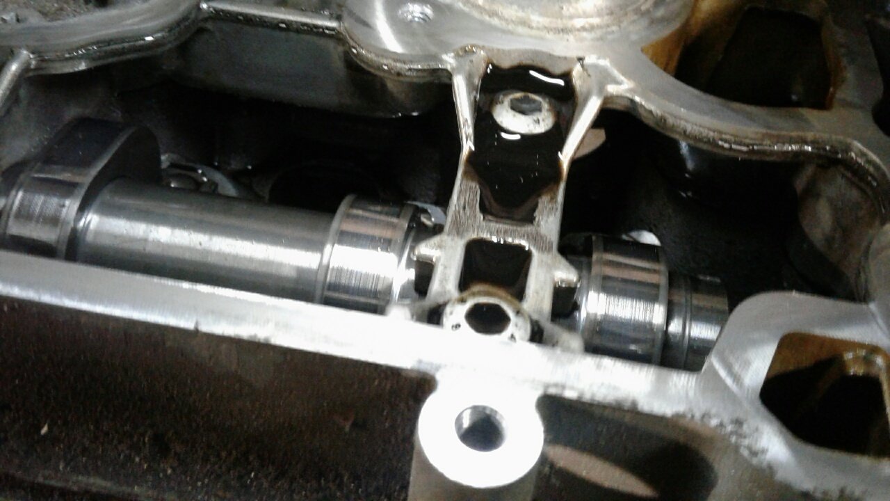

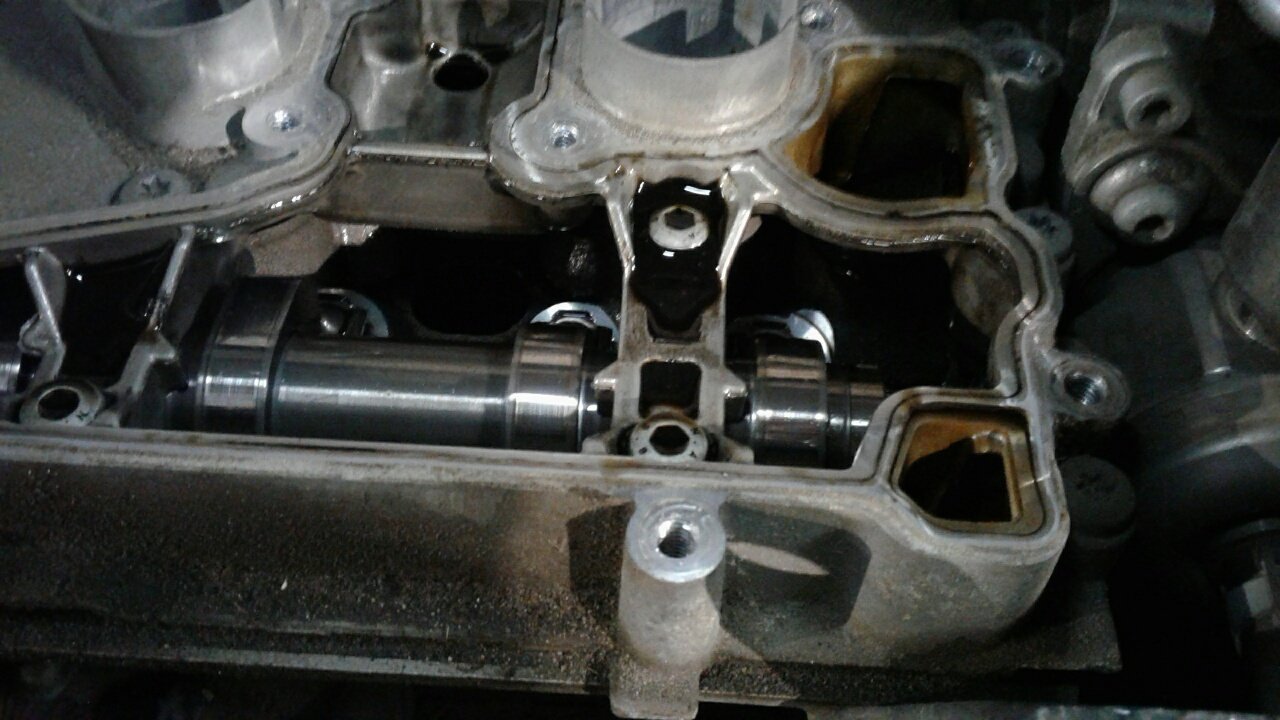

Привет всем, друзья! Мотор мерседес, м274, пробег 84т.км. Внутри, похоже на лак, сильный налет. Но с поверхности чуть ниже горловины стирается тряпкой при сильном надавливании. Есть ли надежда отмыть это промывками?
14 минут назад, Herba сказал:
А что ты хочешь от своего масла (к сожалению это типичная картина Кастрола) ? И пробеги небось диллерские ...
1. сократить пробеги до 6 т.км. (не более 180 моточасов)
2. перейти на другое с высоким щелочным и РАО + эстеры.
3. Перед сменой использовать мягкую промывку и промывочное масло.
И так раза четыре.
Удачи. Открой тему - подбор масла.
4 минуты назад, Aleksszlat сказал:
Ничего не могу сказать на счет пробегов, скорее всего все по регламенту, масло лили оригинал МВ, а что там залито в банку - неизвестно. Но понятно, что это результат "перекатов"
Изменено пользователем Herba
5 минут назад, Herba сказал:
:hi:, т.е. это не из Ника. :unknw:, но ужасно на Кастроловский след похоже (с краснотой).
А оригинал МВ, если Российский штрихкод, то это Лукойл в банках (у них контракт).
26.08.2018 в 01:15, DRON 33 сказал:
:good:Какие промывки применяли?

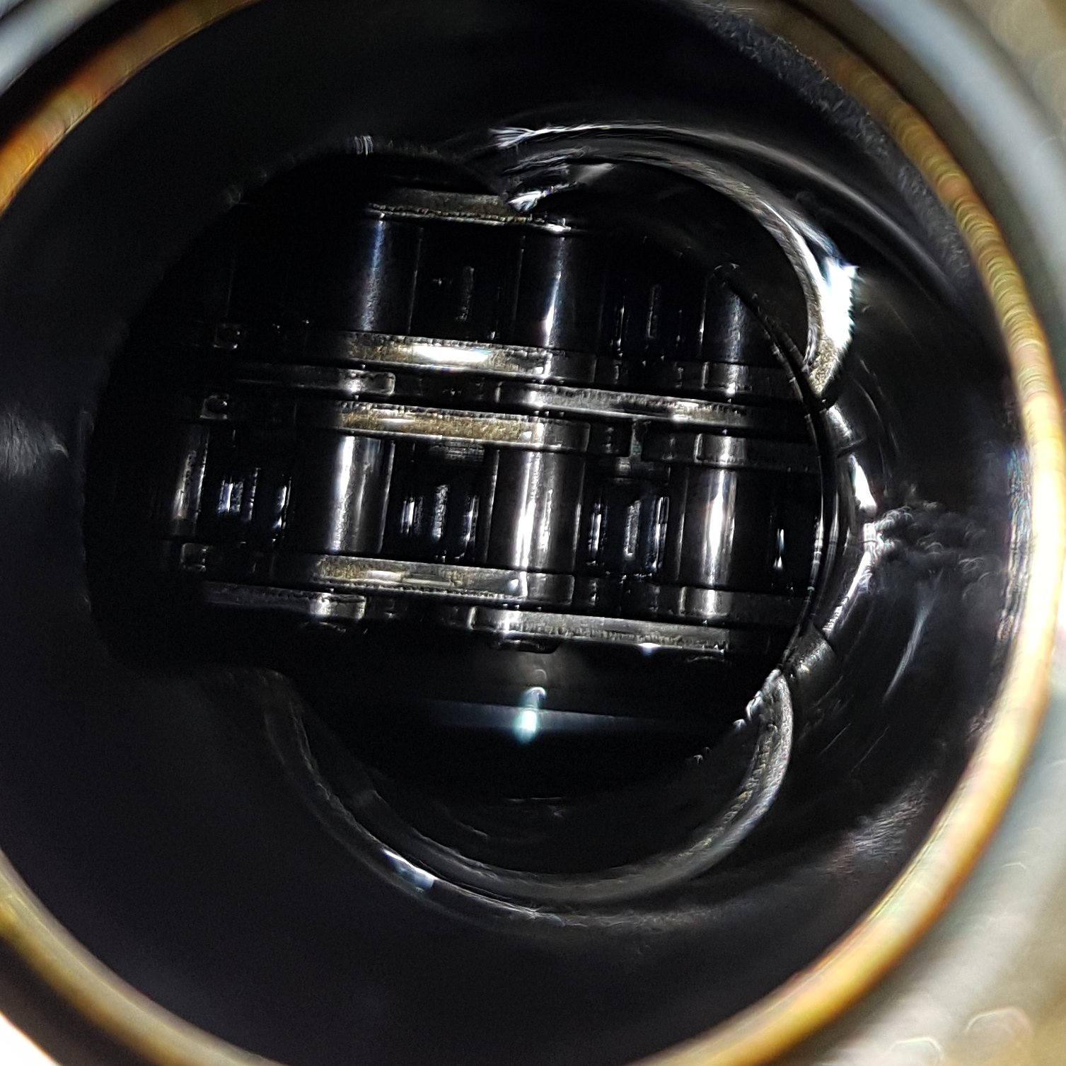

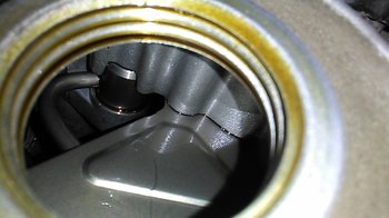

Похоже, что там вовсе не меняли масло. Есть Е250 с таким мотором и пробегом 60+, так там под крышкой как новый мотор. Завтра сфоткаю.
