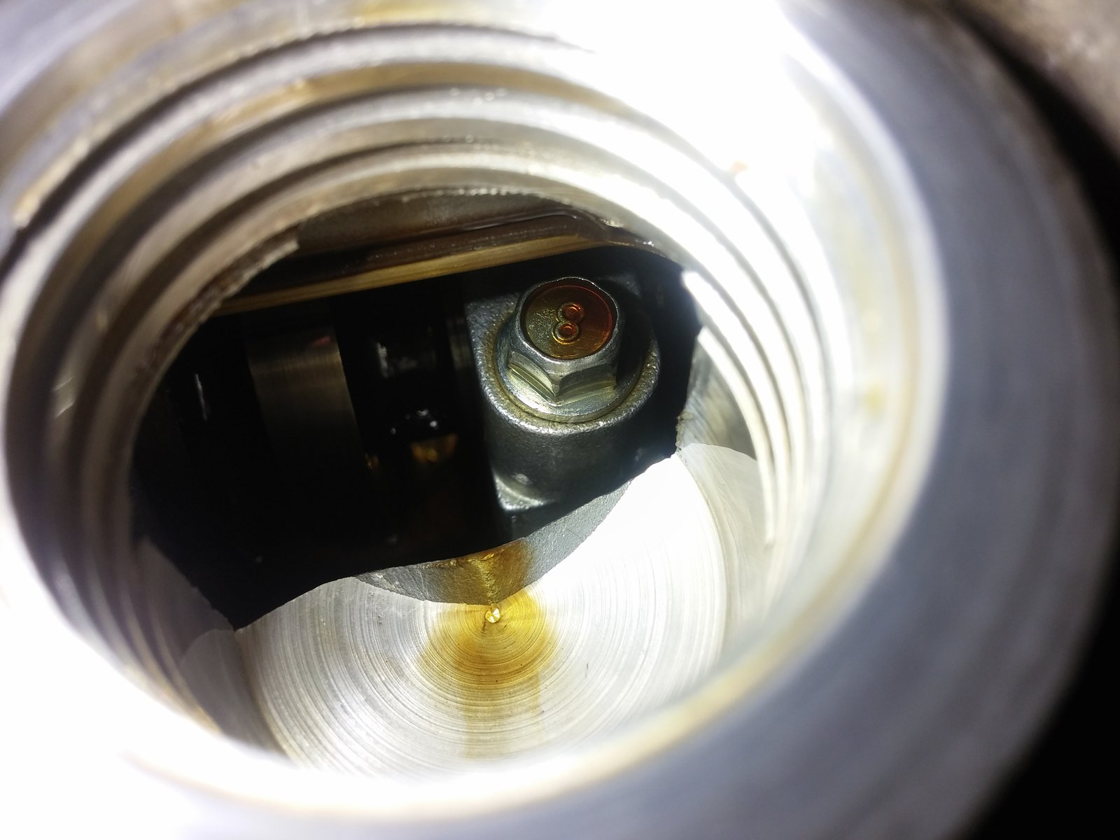

Моя горловина :)
Логан 2 2014 года выпуска ,пробег 50000 км, с нова заливалось Shell Helix Ultra 0W40, последний раз при пробеге 47500 и по настоящее время залито оно же, но 0W30 A3. Менялось через 12000-13000, трасса 95%, средняя скорость по бортовику в течении года колеблется в районе 58-62 км/ч.

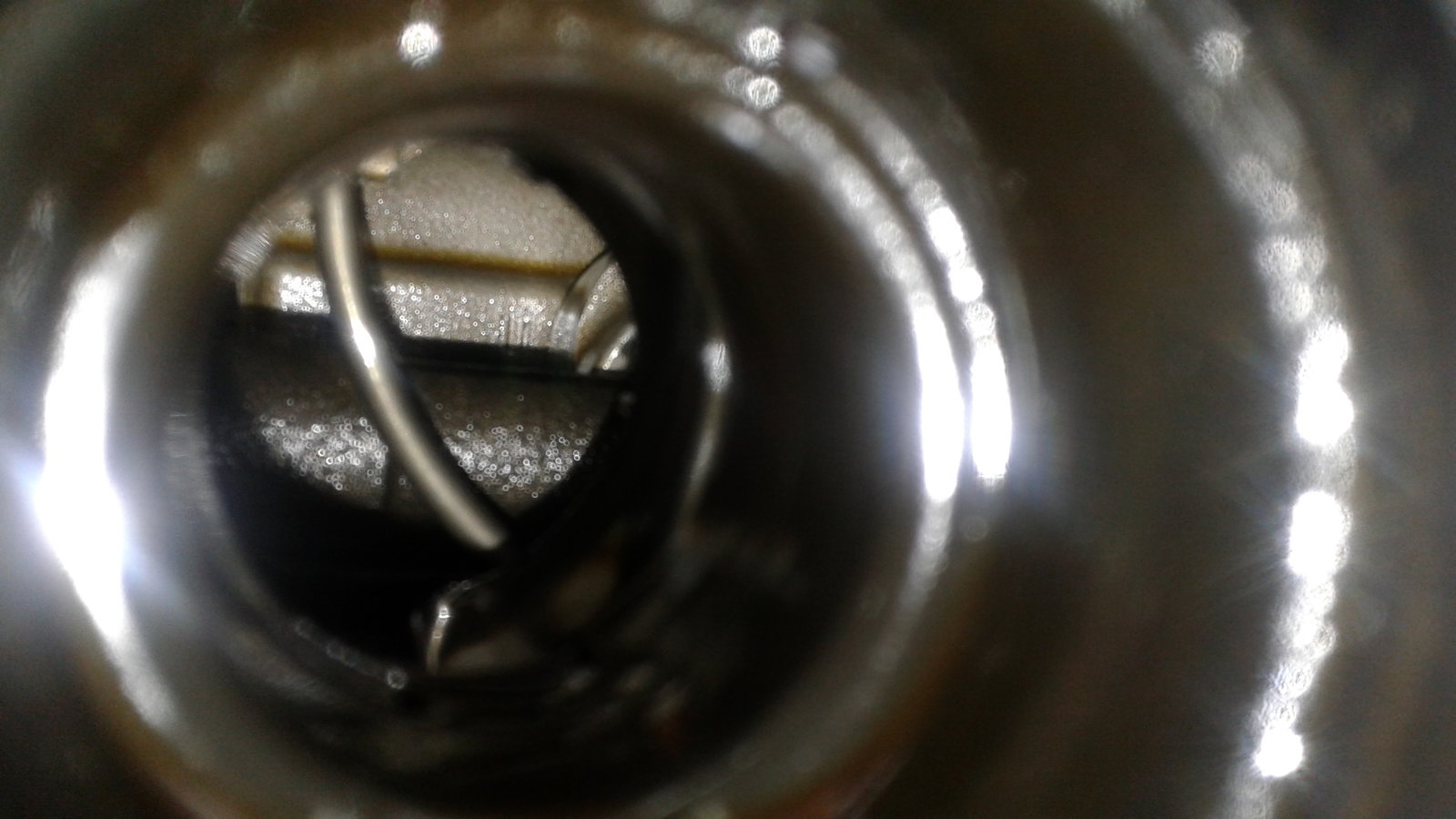

yurik69rus что то не особо видно . Может со вспышкой лучше надо было
20 минут назад, DRON 33 сказал:
Ну последнее фото с фонариком.

Ситуация следующая
Фото №1 сделано в феврале,кулачок зеркальный (ездил летом на Shell и Total 10w40) зимой на ZIC X7 10w40.
Фото №2 сделано сегодня,между ними прошло 2 месяца и я отъездил на Neste Premium+ 10w40+Eurol Oil Leak Stop (который с алкилированными нафталинами) 5500км поэтому от него такое врядли могло быть.
После залито Лукойл Люкс 5w40 (в виде  SsangYong 5w40) первую тысячу мотор шептал,после начал работать всё громче,шуршать как будто,на 1500 по уровню была середина и я подлил 300 мл,звук стал как будто пропал,в итоге сейчас на лукойле пробег 2000км,снова стало громче и вот что я увидел под крышкой!!!
Разница между фото 7500км, откуда такой износ?! Неужели лукойл такое "хорошее" масло?
На соседнем кулачке видна такая же картина,на днях скину крышку и гляну что с остальными.
Изменено пользователем Bender88

Bender88 перед луком промывочным не промывали? Предпоследнее масло+присадка в каком виде слилось, сильно черное? Лук "хорошее" масло подразумеваете хорошие моющие?
Изменено пользователем ss333
9 минут назад, ss333 сказал:
Нет, перед несте промывал тнк промо экспресс, слилось не чернее обычного
Bender88 на лук грешить не принято здесь, ну если только на глайдидек из фоток с драйва, насколько эффективно снимает данная присадка старые отложения не знаю, в профильной может есть посты, если в сторону абразива крутить вопрос, на фото2 прилично отмылось
22 минуты назад, ss333 сказал:
Что значит не принято? Вот фото,ситуация описана.
18 минут назад, Bender88 сказал:
Вы куда клоните, что диспергирующие присадки не сработали?:unknw:
6 минут назад, ss333 сказал:
А как ещё это можно описать? Или всё таки в канистре SsangYong 5w40 залит не люкс 5w40...
Сейчас на холодном двигателе глянул,вокруг этой полосы на кулачке как будто посинело ещё.
Bender88 вроде крепкое должно быть масло, чтоб за 1500км его убить, даже с учетом не сливаемого масла:unknw:, не считаете что это работа нести?
