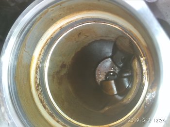

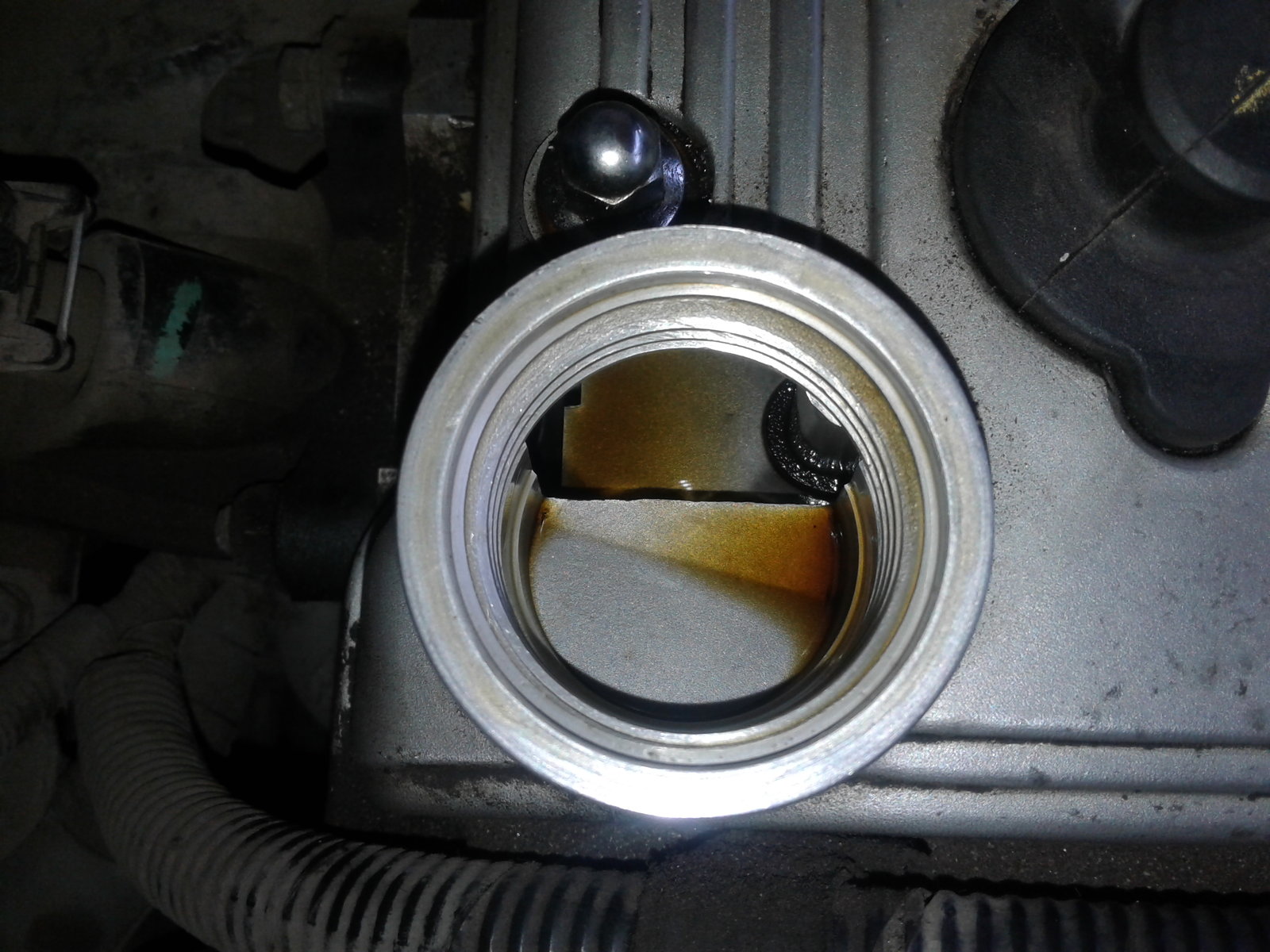

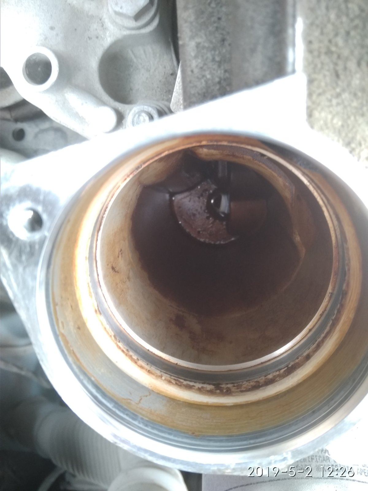

Моя горловина :)
СИНТЭКС да хрен с ним лаком то, постепенно сойдет, сейчас главное кокс растворить и освободить поршневые кольца.
fareastwood Я просто не увидел в сообщении жалоб на залегание колец, а так - да, CFNA любят постучать и масло пожрать, особенно на дилерской кастрюле с интервалами 15 ткм.
СИНТЭКС я тоже не увидел это в сообщении, но с таким обслуживанием они лежат однозначно
fareastwood если так, то сам бог велел... Правда, теперь не понятно какие концентрации советовать:pardon:
58 минут назад, СИНТЭКС сказал:
Ни того , ни другого отмечено не было при владении :)
20 часов назад, zheleznodorozhnik сказал:

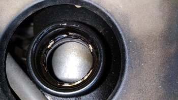

ФВ Поло Седан, CFNA, пробеги до меня 15 т.км межсервисные, что заливалось, ХЗ, но скорее всего Кастрол. Один хозяин, косметическая компания, поэтому никакого душевного вклада, в виде всякой мелочевки- брызговиков, ветровиков и прочего...
Первый раз фотал на фотоаппарат, там пострашнее, красный лак (фото на флешке в машине, там же музыка), это уже на тел, пальцем оттираться начало (тогда не терлось), мож и правда Лук Люкс шевельнул (хоть особо я в мойку маслом не верю)
Gzox и BG109 вам в помощь https://www.oil-club.ru/forum/topic/30560-tehnika-primeneniya-promyvki-bg109-i-ochistitelya-gzox/ Но до их применения используй мягкую промывку - EF400M   COMMA Промывка бензинового двигателя COMMA 0.4л ENGINE FLUSH
