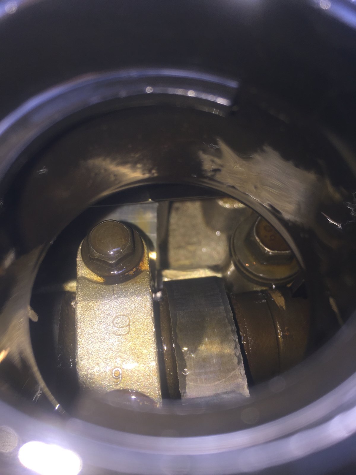

Моя горловина :)
Как и обещал выкладываю фото!
VW POLO 12г, МКПП, CFNA, пробег 91 500 км
Я 3й хозяин, машину купил ровно 2г назад с пробегом 47т.
На пробеге 10 400 км ТО1 у дилера что заливали хз
Далее 2й хозяин менял масло в профильном сервисе 27 800 км Shell HU 5-30, 40 100 км Shell HU 0-40.
Далее пошли мои замены: 48 000 км Shell HU 0-40, 56 000 км Shell HU 0-40, 63 600 км Shell HU 5-40, 71 800 км Shell HU 5-40, 80 000 км Shell HU 5-40, 86 000 км Novus Titan 5-30
Налет стирается пальцем, но не полностью (не до металла)
Служебный VW POLO 13г, МКПП, CFNA, пробег 199 000 км, пробег в основном трассовый! Обслуживался "как повезет"
Александр КРК конечно не "как у кота яйца", но чище моего (на твоей служебной), а на твоей личной вообще норм.. :good::hi:

zheleznodorozhnik Еще раз убедился, что машину из под юр. лиц покупать себе дороже!
4 часа назад, Александр КРК сказал:
Вот для сравнения канал слива с циклона МО на TSI (обведён красным) на тот момент около 115 ткм.
Другой фотки, к сожалению нет (не было задачи), но по правой стенке можно судить об общем состоянии.

Заглянул я в горловину и нифига там не видно, пластмасска и что под ней хз
4 часа назад, AndrD сказал:
Если у вас Поло ЦФНА, нужно рядом с заливной снять с маслоотбойника крышку на двух болтах.
5 минут назад, zheleznodorozhnik сказал:
у него в подписи 2.0 TDI - это скорее всего DBGC, либо возможно DFGA
