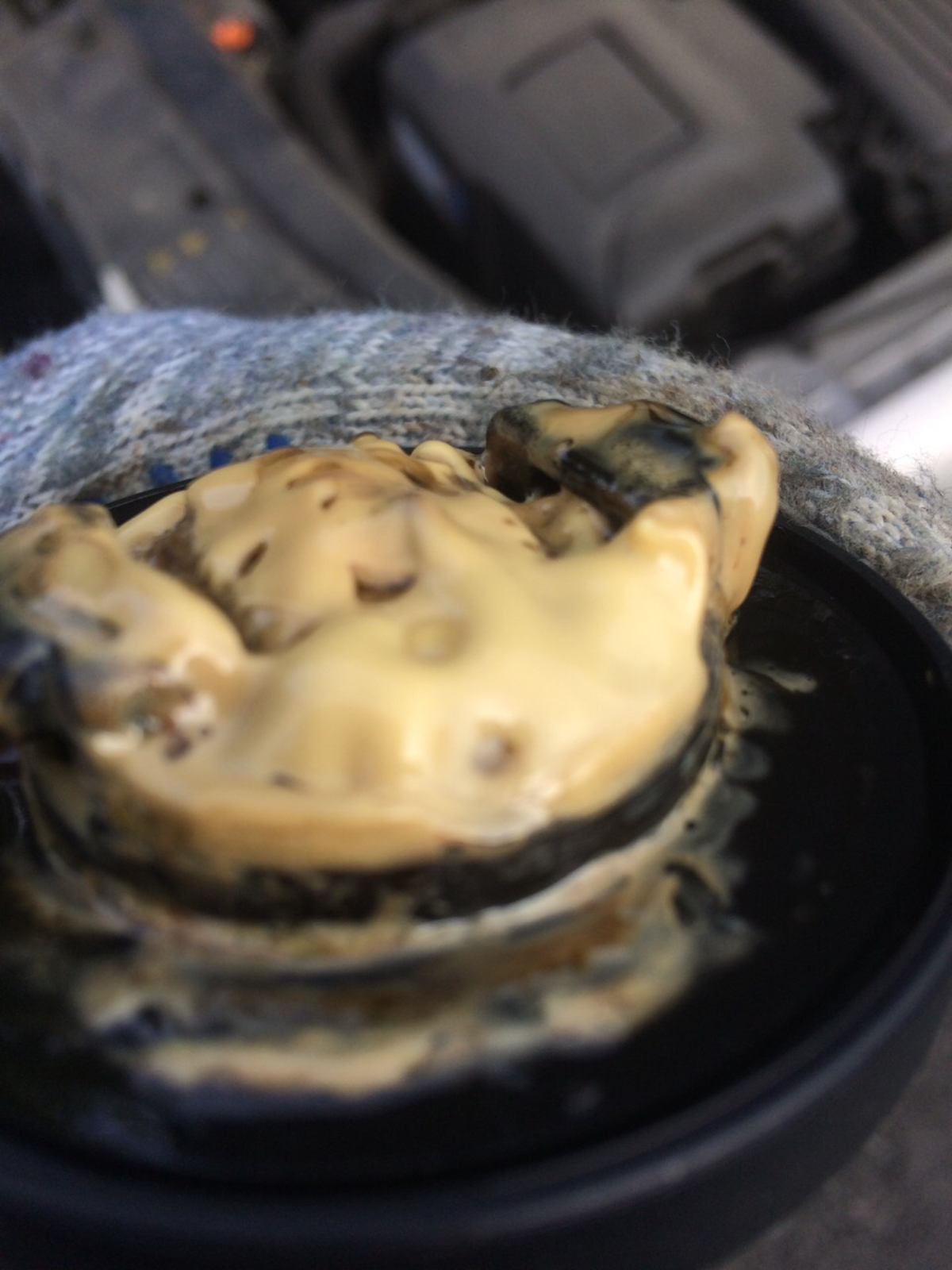

Моя горловина :)
26 минут назад, KotKamelot сказал:
До этого было чисто и за 6000 км появился лак?
Не верю. Что б так залакировать нужно огромное количество моточасов переката на масле. Даже самая простая минералка выдерживает такой пробег в этом не сильно форсированном моторе (если допустить что попался поддельный валволвйн и там минералка на самом деле была)
что то с мотором.
эмульсия такая в сильные морозы может быть, если постоянно с непрогретым движком ездить, если такое летом, значит точно с мотором не понятно что твориться.
имхо - не масло надо винить, а с мотором разбираться.
Машина в одних руках, и смены  масла каждые 6-7,5 т.с. Верить мне или нет это дело личное, я лишь констатирую факты.
В 07.09.2019 в 19:57, AndrD сказал:
https://www.drive2.ru/search/?text=эмульсия+под+крышкой+октавия+тур Я когда у товарища открутил крышку прифигел , очень толстый слой эмульсии был
Скорее всего да, особенности конструкции двигателя  Skoda Octavia.
Масла разные, эффект один.
26 минут назад, Серый 2808 сказал:
я вполне допускаю, что такое могло произойти
но не верю, что из за масла
у 99,9% людей масло за такой интервал не оставляет никаких следов
42 минуты назад, KotKamelot сказал:
Проведём ревизию воздушной системы, антифриз уровень в норме, чистый. Будем наблюдать.
Только что, Серый 2808 сказал:
Возможно конструктивные особенности мотора. Для образования лака нужны высокие температуры, а для образования эмульсии наоборот низкие - что несколько противоречит одно другому.  В общем очень странный случай.
Серый 2808 , вот совет от шкодаводов:
Цитата
... Этот конденсат у меня пройденный этап уже на двух октавиях с AKL 1.6 , в обоих случаях помогла промывка трубок вентиляции картерных газов, особенно выражено загрязнение трубки с вентилятора вытяжного на большую впускную трубу дроссельной заслонки . Эта трубка была деформирована и пережата на обеих моих шкодах. Сначала советую всю систему ВКГ проверить. У исправного двигвтеля AKL НЕТ ЭМУЛЬСИИ даже при минус 30 - проверено, антифриз не уходит годами. Конечно, это может помочь при отсутсвии других проблем. Если антифриз нигде не течет и его уровень стабилен, почти уверен что неисправна система ВКГ. Важно чтобы вся система ВКГ была герметична и в неё не попадал атмосферный холодный воздух...
