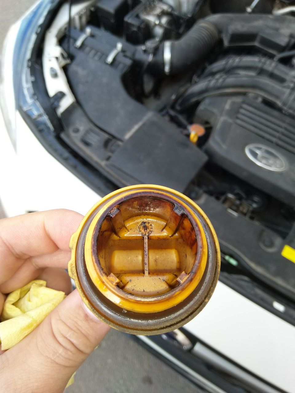

Моя горловина :)
5 минут назад, AlexZZ сказал:
Вот я и думаю - заморачиваться с очисткой, или забить и не мешать машине работать.
Можно попробовать что то из синьки ПАО с эстерами, ради интереса на пару интервалов, кстати будет очень показательно.
Я бы заморочился ещё и с простым эндоскопом, посмотреть места рядом с горловиной, зафиксировать и пару тройку интервалов на чистой синьке с последующей фиксацией "может чё и отмыло", было бы интересно. Но, это уже "по бюджету", хотя я вижу в подписи Мобил х1.
12 минут назад, Евген 48 сказал:
Мобил x1 катаю только последние 5 тыс. км. До этого заливал ОЕМ Тойоту 0w30. Под крышку горловины заглядывал х.з. когда последний раз ( пару лет назад наверное, когда самостоятельно менял масло). Да и вообще, до знакомства с ойл клубом мне было пофиг. При первом ТО ещё у оф. дилера меня спросили - что вам залить в мотор 5w40 или 0w30? Я выбрал 0w30 и менял его каждые 10 тыс., как в сервисной книжке... На тот момент пробеги были в основном трассовые, поэтому я думаю масло я сильно не перекатывал. Но в последний зимний сезон я проехал за полгода всего-то  6 тыс., хотя машина использовалась каждый день. Решил махнуть масло пораньше и заодно уйти от оригинала Тойоты из-за конского ценника. Выбор пал на Мобил x1. При замене масла на Мобил и заметил, что под крышкой грязновато.

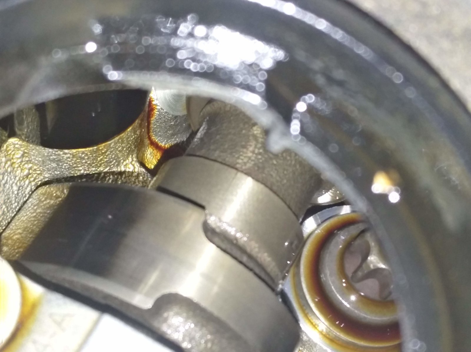

погодите ставить вердикт грязно. Это ступенька в горловине, верхняя точка двигателя, где масляный туман и горячие брызги масла, она у многих грязная. Если продвинуть камеру дальше за отсечку - двигатель может оказаться вполне чистый. :)
C 1:35 горловина вся в говнах, внутри более менее чистый рабочий двигатель. (мой 1GR-FE)
23 минуты назад, torcon сказал:
Я предложил человеку посмотреть эндоскопом, но по факту эта пластина должна выглядеть вот так:pardon:
