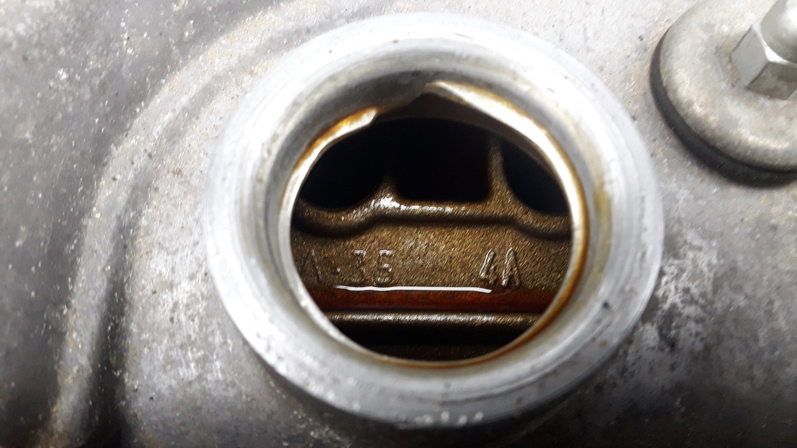

Vq35de, 2010 год, пробег 182000 с низкой средней скоростью по Москве, трассы машина практически не видит.

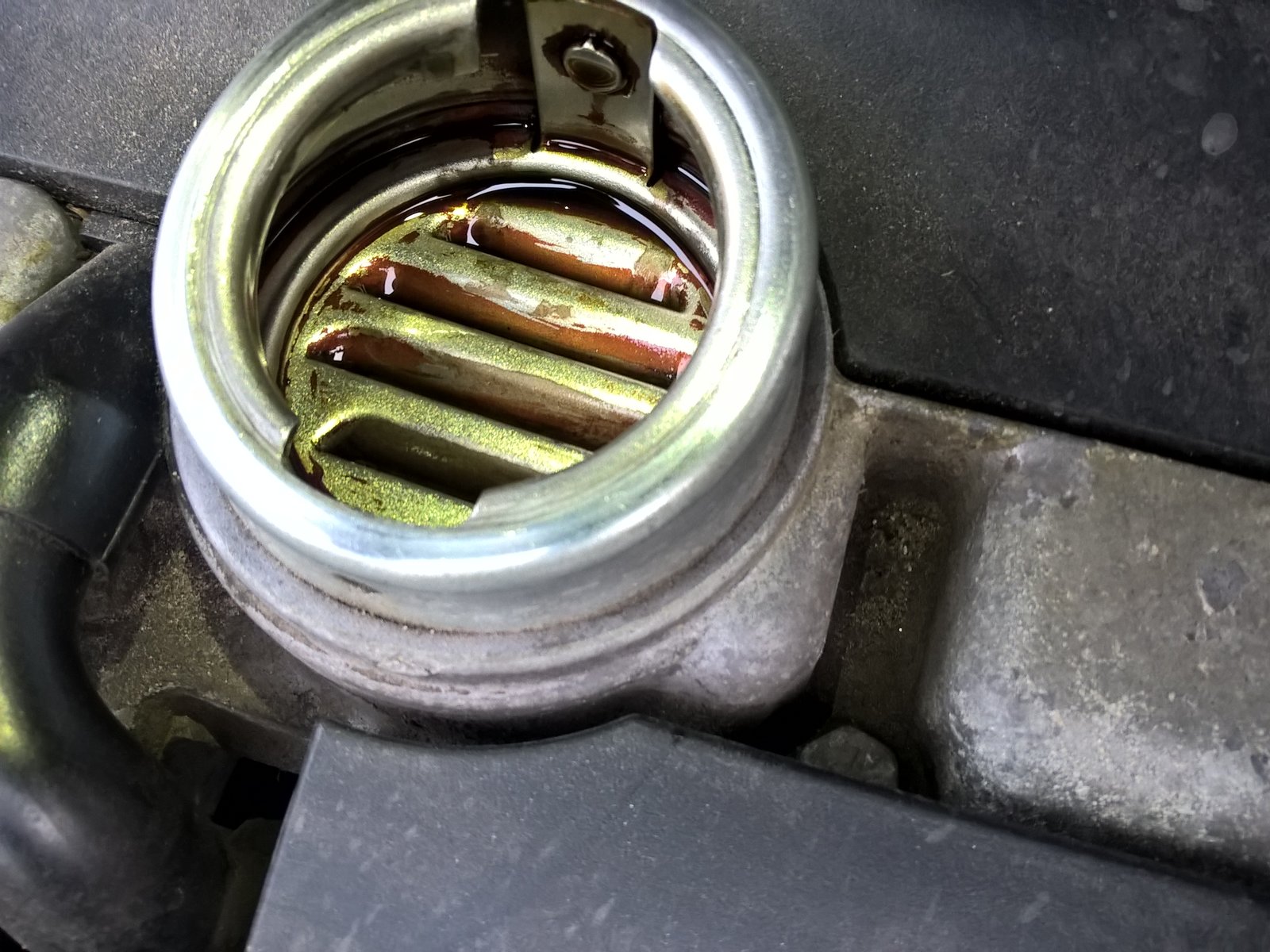

Вот как выглядит маслозаливная горловина и крышка на пробеге 17700. Двигатель FB20D (прямой впрыск, атмосферник, СЖ 12.5).
Заливалось:
1. Завод - зеленое масло, видимо Idemitsu Zepro
2. ТО-1, 3.7 тыс - масло Subaru ж/б (Idemitsu желтое), фильтр Subaru AA160 (большой)
3. ТО-2, 9.7 тыс - масло Subaru белая канистра (Lukoil), фильтр Subaru AA160 (большой)
4. ТО-3, 15.3 тыс - масло Subaru бочка (Lukoil), фильтр Subaru AA160 (большой)
Как видим менял часто, уровень на щупе держится от замены до замены, но масло дает отложения. Причем появились они на Idemitsu, а Лукойл продолжил дело (по ощущениям менее рьяно чем Idemitsu, но это только ощущения). По звуку - на Лукойле двигатель работает тише, но возможно сказалась завершившаяся обкатка.
Внутри у тебя в движке чисто должно быть. Загляни туда эндоскопом. А когда в верхнюю часть двигателя - крышка, горловина залетают масляный туман и брызги создаются такие отложения это нормально.

Меняешь через 6000км как я понял? А сколько моточасов за это время? Старайся не больше 250мч. Твой двигатель убийца масла.
Приветствую, уважаемый torcon
На самом деле форум читаю давно, хоть и активничаю редко, поэтому советам бывалых следую. У меня обычно средняя скорость в пределах 20-25 км в час (чаще ближе к 25), что при расчете примерно раз в 5000-7000 тыс менять.  Тем более часто короткие пробеги и суровая зима, усугубляющиеся прямым впрыском. Стоимость масла subaru позволяет менять его с короткими интервалами (чего не скажешь о старой рецептуре от идемитсу). Дилер продает 5 литров (Subaru) за 2.9 тыс рублей, старое стоило стоило около 4 тыс. Мобил 1 ESP X2 стоит около 4.7 тыс,  но опасаюсь подделки. Считаю верным менять оригинал почаще как с точки зрения экономии, так и с точки зрения рисков навредить двигателю
Если присмотреться внимательно, то чуть-чуть видно в углу фото полость под клапанной крышкой и она чище чем горловина, это радует, но вместе с тем такое состояние горловины наводит на мысли что к 100 тыс нужно будет менять PVC как минимум и рассматривать промывку EGR. Когда по сервисной компании меняли PVC на 11 тыс пробега он был чистый, герметичность сохранил.

можно ли это назвать отложениями, у меня Идемитсу Зепро 0-20, на двух авто, "позолотила" горловины, через заливку всё ушло.
@Евген 48 горловину позолотило, но на резьбе и на крышке вполне сформировались небольшие черные крошки. Думаю поршни уже черные.
Радует что как указал torcon в участке под клапанной крышкой пока чисто на вид. Нужно купить эндоскоп для порядка.
Если у тебя допустим 6000км смена, а ты ездишь со средней скоростью 20км.ч получается 300мч - это многовато для убийцы масла. :) Ты прав он к 100тыс км медленно и верно может подзасраться. Лучше наверное менять через 5000км. Это будет не более 250 мч.
