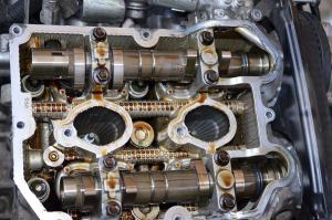

20 октября 20179 г А как лучше с этим бороться (если еще не поздно пить боржоми)? Менять масло почаще? Лить масло с хорошими моющими свойствами? Пользоваться промывками (промывочными маслами, пятиминутками, еще чем-то)? Почитай на форуме, тут много постов с подобными темами. Для полноты картины и определения фронта работ необходимо видеть картину в целом, желательно вскрыть клапанную крышку и сделать пост здесь -> http://www.oil-club.ru/forum/forum/93-fotografii-vskrytyh-dvigatelej/ а затем следовать советам опытных форумчан. Вот еще интересная тема про отмывание нагара с помощью простого димексида http://www.oil-club.ru/forum/topic/22637-dimeksid/
20 октября 20179 г А как лучше с этим бороться (если еще не поздно пить боржоми)? Менять масло почаще? Лить масло с хорошими моющими свойствами? Пользоваться промывками (промывочными маслами, пятиминутками, еще чем-то)? Если посмотреть вглубь, на края самого бугеля, на вал распредвала, то можно сделать вывод, что чисто там, где есть циркуляция масла. И промывки, кмк, не особо-то не и помогут. Я бы попробовал перед сменой масла мягкую промывку на 150-200 км, чтоб размягчить отложения, и там смотреть дальше. Но можно ездить и не париться, видать конструктивная особенность, что масло задерживается на ровной поверхности и "запекается".

9 ноября 20179 г Привет всем. Фф2 2.0, примерно 124ткм пробега на фото. Не нравится след на распредвале от стаканчика, на ощупь выработки нет, а вот след есть. На сколько критично?
10 ноября 20179 г Привет всем. Фф2 2.0, примерно 124ткм пробега на фото. Не нравится след на распредвале от стаканчика, на ощупь выработки нет, а вот след есть. На сколько критично? Думаю ни на сколько, если на ощупь не чувствуется.

12 декабря 20178 г Не горловина а чуть глубже, мой пыжик, превентивное вмешательство в ДВС. Последни 140 тыс. км лукойл 5W40 полусинь. Общий пробег 350 тыс.
24 декабря 20178 г Kia cerato 2.0 (G4KD) Покупал с пробегом 65 т.км (может скрутили). Сейчас 85000 Менял масло трижды: сначала SRS 0w40 (интервал 9500 - знаю, перекатал), потом SRS 5w20 (интервал 7900) и сейчас езжу на Motorex 0w30 Что то меня смущает состояние горловины Изменено 24 декабря 20178 г пользователем innitgrace
24 декабря 20178 г Не горловина а чуть глубже, мой пыжик, превентивное вмешательство в ДВС. Последни 140 тыс. км лукойл 5W40 полусинь. Общий пробег 350 тыс. А что ты сделал? Почему слева глубина настолько ужасна? Зачем было превентивно вмешиваться и что за масло такое?
13 января 20188 г Масло лукойл-люкс. На фото слева какая-то фотоколлизия(поршень в таком же состоянии но чуть пролили на него ОЖ, по факту двс был бодрым, но маслице 2 литра от замены до замены подкушивал. Кольца маслосъемные наелись Изменено 13 января 20188 г пользователем Сандалет
